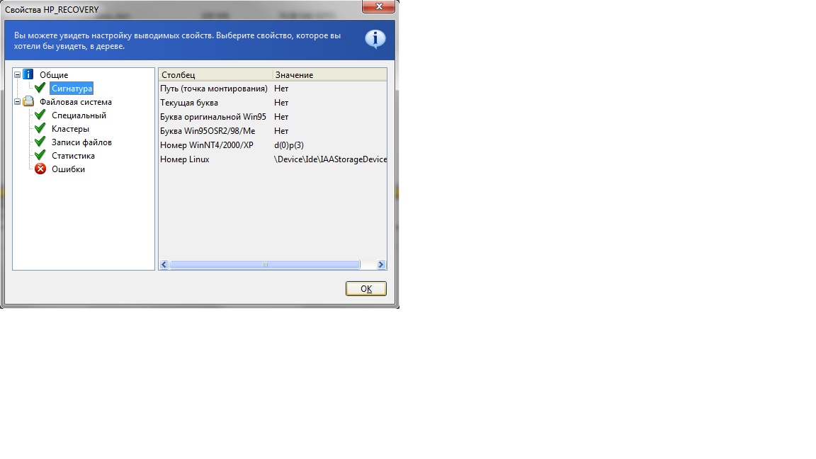

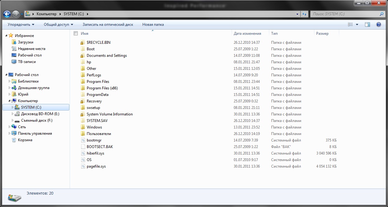

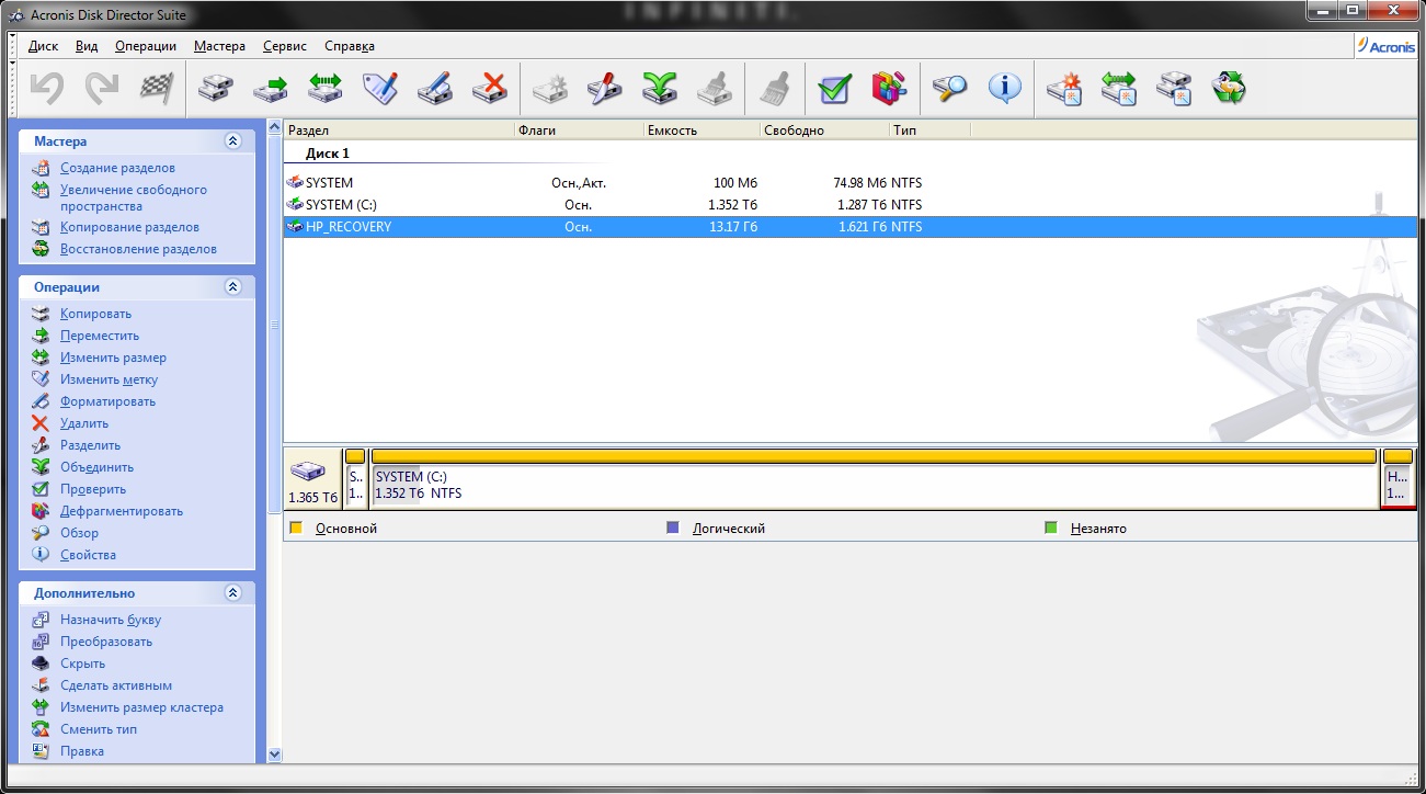

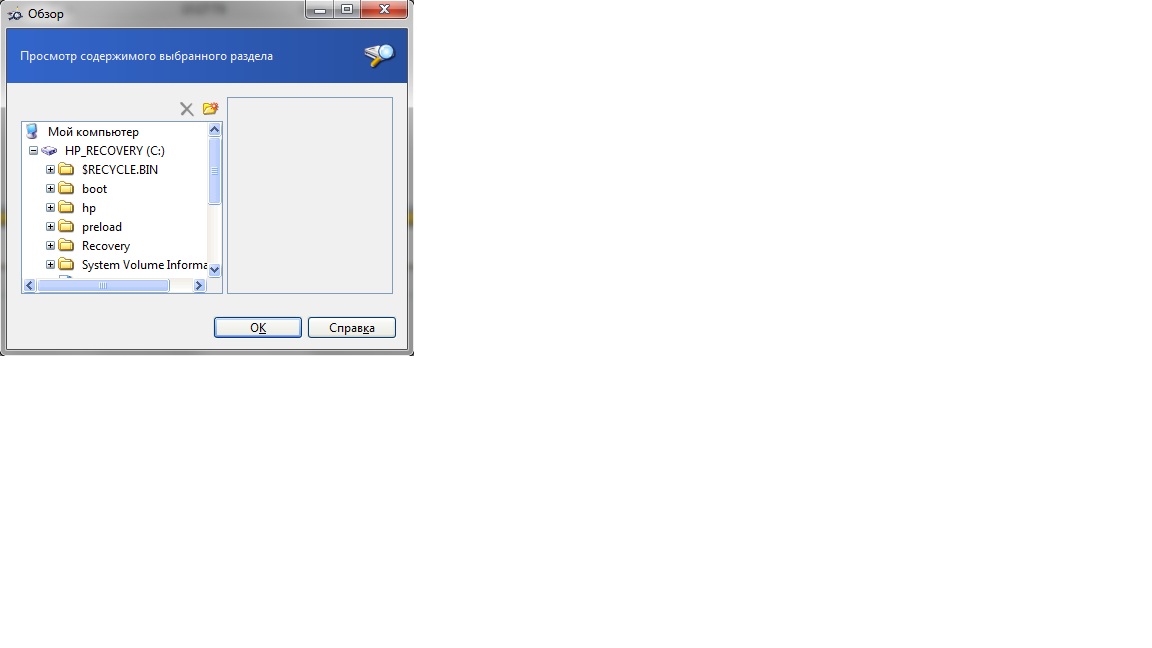

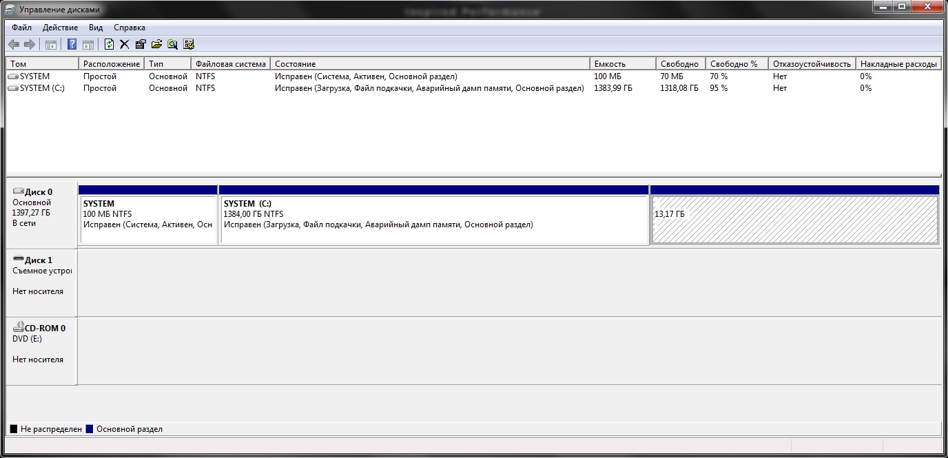

На моноблоке HP TouchSmart 600-1220ru Windows 7 перестала видеть раздел восстановления HP_RECOVERY, как следствие - перестало работать восстановление заводских настроек по F11 (к сожалению диски восстановления сделать не успел). ОС не переустанавливалась, HDD не переразбивался! Единственное подозрение - пробовал установить Partition Magic 8.0 (при установке Windows ругалась на совместимость, при запуске тоже) так-как он нормально не работал, то я его удалил. По началу в Проводнике были видны два раздела SYSTEM (C) и HP_RECOVERY (D), сейчас виден только (С). В управлении дисками Windows видны два раздела SYSTEM 100 MB и SYSTEM (C) 1.4 TB, в графическом виде присутствует еще один раздел без метки тома и без буквы 13 GB. В Acronis Disk Director Suite видны три раздела, а у HP_RECOVERY отсутствует точка монтирования, но данные все на месте. Подскажите пожалуйста, что можно сделать для восстановления работы HP_RECOVERY?

Странно, почему изначально у вас был виден раздел HP_Recovery??? Его невидимое состояние - нормально

Как мне запустить файл mbr.exe в скрытом разделе HP_RECOVERY ?
Пробовал я сделать этот раздел активным с помощью управления дисками Windows и Acronis Disk Director, результат один - после перезагрузки он остается неактивным!
