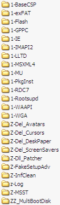

Распаковать аддон в папку AddonsUpdatePack-XPSP3-Rus
Настроить (см. ниже) аддон ZZ_MultiBootDisk.
Запустить интеграцию.
Если интеграция происходит при помощи скрипта __PATCH.CMD, то аддон самостоятельно создаст (при отсутствии) необходимые ему для работы аддоны Z-MSST и Z-FakeSetupAdv и даст указания скрипту __PATCH.CMD для их интеграции.
Если используется Gui-интегратор пакета обновлений и аддонов, то, поскольку он не даёт возможности изменять состав аддонов в процессе интеграции, вначале создадутся необходимые аддоны Z-MSST и Z-FakeSetupAdv. Затем процесс интеграции остановится с выводом сообщения об ошибке (В "Выборе дополнений" отметьте Z-FakeSetupAdv и/или Z-MSST). Необходимо перейти во вкладку "Выборе дополнений" и отметить аддоны Z-MSST и/или Z-FakeSetupAdv и заново запустить процесс интеграции

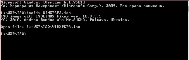

IsoLinuxFixer.exe d:\MyWinxp\winxpimg.iso
,где d:\MyWinxp\winxpimg.iso - это Ваш собранный образ.
Если же для создания образа используется mkisofs, то последующая обработка утилитой IsoLinuxFixer.exe не нужна.

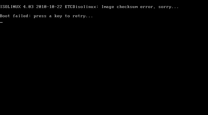

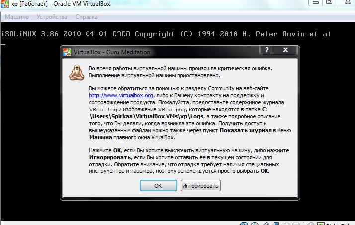

Spirkaa,
Я использую Vmware - проблем с 4.03 версией и фиксом от Mr dUSHA не было никогда.
В твоем последнем посты на рисунке есть ссылка на лог ошибки - посмотри, что там написано.
Так же, возможно, был битый загрузчик. Попробуй перекачать аддон и попробуй VMware.
С версией 3.86 что virtualbox, что реальная машина виснут после первой строчки (как на скрине). Перекачал аддон и пересобрал сборку, виртуалбокс и впольне реальный бокс говорят об ошибке суммы. Вчера сборки делались в win7, сегодня win7sp1.
Есть вариант выложить исправленный-пропатченный-пофикшенный isolinux.bin ?

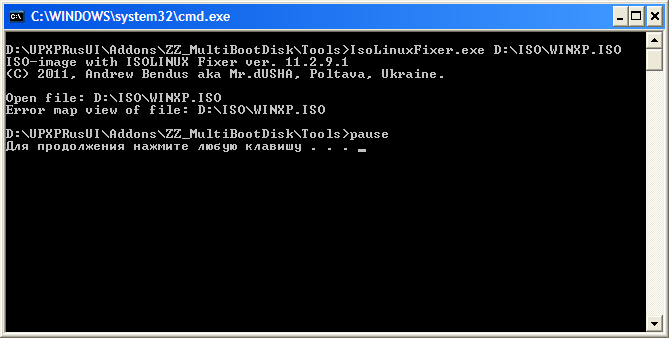

Ровно то, что написано в 1 посте (и в прикрепленном скриншоте) (IsoLinuxFixer.exe d:\MyWinxp\winxpimg.iso). Даже если руками что-то делаю не так, аддон-то должен сам нормально пропатчить. А эффект всё равно одинаковый....
Может кто подскажет параметры, чтобы создать образ с помощью mkisofs? (Из этого поста ругается на отсутствие boot.cat, хотя на офсайте syslinux написано, что файл этот сам создается)
