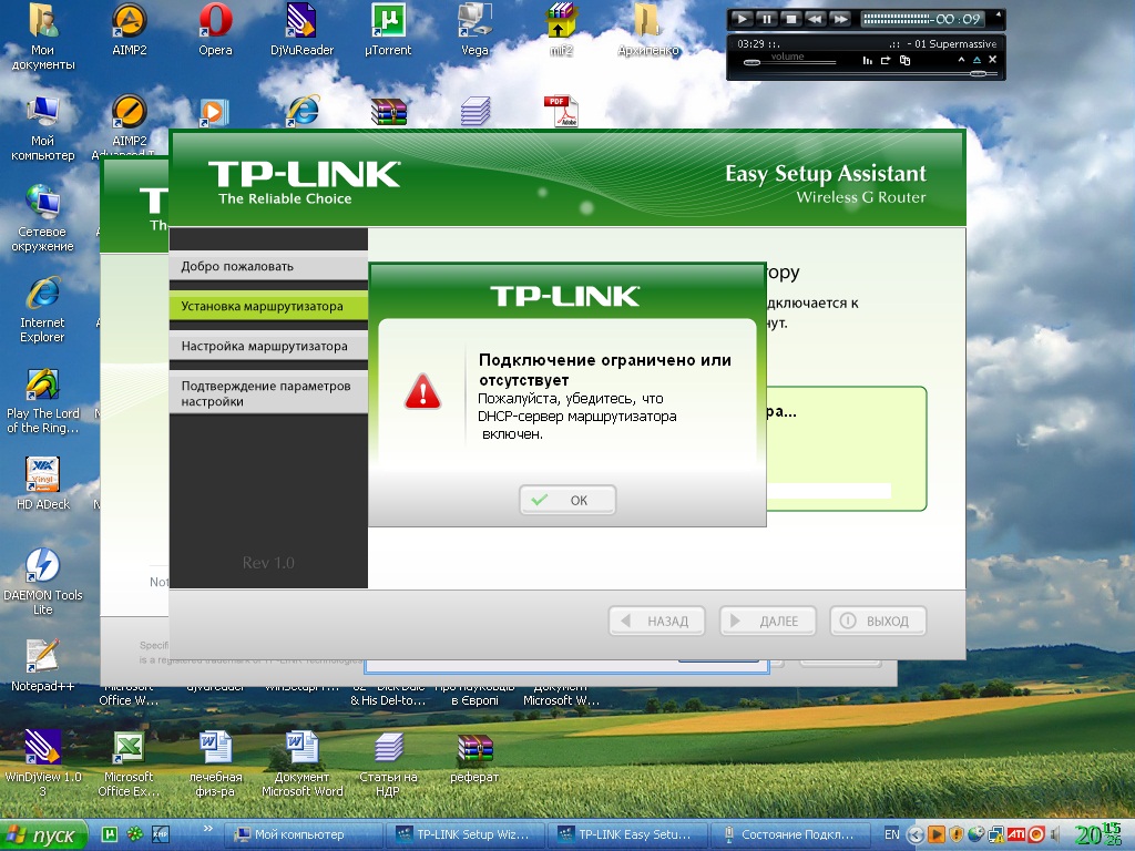

Друзья, прошу помоч в решении такой проблемы:
Пару дней назад купил роутер TP-LINK TL-WR340GD. Подключил как по инструкции. Единственное , что подключение у меня "Бесплатный для РРРоЕ ", т.е пачкорд (без модема) прямо от сплиттера идёт к компьютеру. Я подключаю пачкорд со сплиттера к роутеру и с роутера пускаю пачкорд на PC. В PC вставляю диск для настройки подключения, следую указаниям загрузщика. Но на этапе установки подключения загрузчик выдаёт сообщение "Подключение ограничено или отсутствует. Пожалуйста убедитесь, что DHCP-сервер маршрутизатора включён." С IP-шника, вводимого в браузере, в меню настройки не могу зайти. Пытался зайти и с хрюши и с семёрки. Сообщение одно и то же!
Что делать? Как включить зловещий DHCP-сервер или всё дело в том, что я подключаюсь к роутеру без модема? Хочу обратить внимание, что на ПК интернет пашет без модема!
Если поможет, прилагаю к сообщению скрин данной ошибки!
