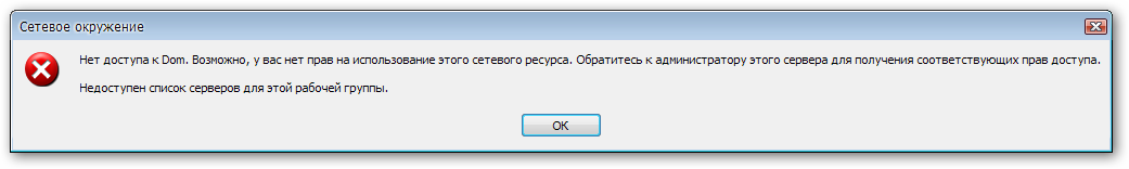

Перестала работать локалка через ADSL модем (роутер) посредством свича, после переустановки системы на Компе №1. Интернет работает на двух компах. Имена компьютеров уникальные в правильном регистре, рабочая группа одна, сетевые настроены идентично до переустановки, при попытке в сетевом окружении отобразить все компьютеры рабочей группы комп долго "думает" и выдаёт такое сообщение:

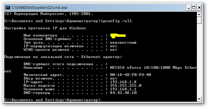

ipconfig /all покажите
Отправлено: 15:24, 29-12-2010 | #2
Аватара для nikolaivelei
Сообщения: 50
Тип файла: png sshot-2010-12-29-[1].png
(19.9 Kb, 19 просмотров)
да, пожалуйста

nikolaivelei, операционная система какая?
Почитайте:
О сетевом окружении
The NT Browser (or Why can't I always see all of the computers on the LAN?)
KB318030 | KB889320 | KB903267 | KB913628
Дополнительно выложите результаты выполнения в командной строке:
nbtstat -n
browstat status
(ссылка на browstat).
Антивирус/файрвол отключать пробовали?
Также посмотрите ошибки и/или предупреждения в журнале событий.
