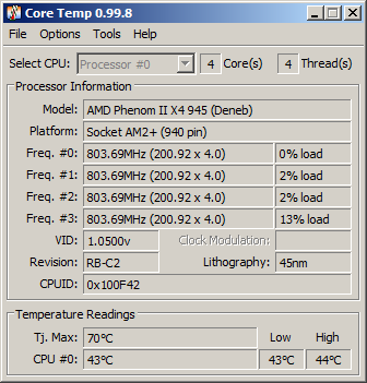

Доброго времени суток! Извиняюсь сразу, что быть может, я не в том разделе пишу, товарищей модераторов прошу перенести в раздел, какой посчитают нужным.
Суть проблемы: Материнская плата ASUS M2N-SLI Deluxe на чипсете(поправьте, если недостаточно грамотно выражаюсь) nForce 570. Материнская плата(далее МП) прошита последней версией БИОС от сентябтя этого года - 1804. В описании МП ясно написано, что поддерживается Phenom II X4 945; с зарплаты я весь счастливый по лугам с одуванчиваками прибежал в магазин и купил себе такой и к нему соответствующее охлаждение. До этого стоял Athlon II X250, проблем описанных ниже не присутствовало.
Прибежав с 40-ка градусного мороза, я принялся всю эту красоту ставить. Сброс биоса и так далее, всё установлено. Включаем. Начались некоторые проблемы, путём некоторых неестественных движений сначала руками, затем ногами привели компьютер в рабочее состояние. Загрузил операционную систему, в свойствах компьютера увидел озадачившее меня 800 МГц, при включённом Cool 'n' Quiet даже такой цифры бы и не отобразилось. Перезагружаюсь, отключаю эту функцию, сохраняю настройки биоса, перезагружаюсь, вновь в биос, вижу красивые 3ГГц, загружаем операционку. Свойства системы - 3ГГц. И что-то сподобило меня запустить CoreTemp, тем более гаджет от него стоит и оппа - опять 800МГц. Напряжение выставлено в 1,05 В. Ни чего не понимаю... Перезагружаюсь, биос показывает заветные 3ГГц, вновь система - опять кортемп показывает 800Мгц.
Установил SpeedFan(там тоже показывает и частоту и скорость вентиляторов можно регулировать, докучи и температуру мониторить... да вы и сами знаете), красавец этот показал просадку по напряжениями чудовищную. Компьютер недавно чистился и блок питания промерялся и не показал отклонение свыше, чем 5~6%. Замерить бы в работе эти напряжения Но представляется маловозможным.
При работе самой системы SpeedFAn показывает на -12VDC(если не ошибаюсь) -16В, на -5 -8,78В.
Блок питания китайского исполнения на 400W.
Затем была мною обнаружена прошивка биоса за сентябрь этого года и перепрошита, в биосе процессор теперь определяется вообще как неизвестный, но система исправна старнует и CoreTemp определяет процессор исправно.
Проблема с пониженной частотой не решена. В планах купить блок питания на 700 Ватт.
Уважаемые, если у Вас есть какие-нибудь идеи, выкладывайте, кроме замены компьютера целиком - пока что не потяну. Бюджет семейный потому что считаю

Цитата b0nus:
Прибежав с 40-ка градусного мороза, я принялся всю эту красоту ставить »
- надеюсь хотя бы 2 часа отогревались?
Цитата b0nus:
Блок питания китайского исполнения на 400W. »
- подсоедините все HDD, всё доп.оборудование (в т.ч. USB-устройства, к фронтальным USB-портам не подсоединяйте!), которое используется при обычной работе ПК. В программе AIDA64/Everest проведите тест стабильности (Инструменты (UE) / Сервис (CE, BE, EE) -> Тест стабильности системы), ч/з ~10 мин снимите скриншот (кнопка Save) последней вкладки "Statistics" и выложите здесь. Показания напряжений и температур должны быть по всем возможным линиям. Выбирается в Preferens (Настройки - могут отличаться, зависит от модели МП и БП).
Пример настроек: .
Не помешает сверить выходные напряжения под нагрузкой с помощью мультиметра (всё-таки найдите такую возможность, прежде чем тратить деньги на новый БП )

Сообщения: 7
Скриншот, к сожалению уже не смогу положить. Два замера(чёрт толкнул сделать) показали разные напряжения.
DVDshnik предложил купить мультиметр, такой имеется и замерялся бп, правда без нагрузки и напруги не выскочили за пределы 5~6%(сидел с калькулятором считал), хотя нормой, насколько я помню, остаётся всё же 5%.
Купил себе вчера OCZ 700W, материнскую плату не перепрошивал, как посоветовал Ment69, сегодня-завтра это сделаю. Но даже с новым блоком питания процессор остается на 800МГц.
Всем спасибо за советы. Отпишусь сразу, как только перепрошью МП и какой получу результат.
2010.12.18 - Перепрошил биос, частота осталась на уровне треклятых 800МГц, на множитель процессор ни как не реагирует, перепробЫвал самые различные комбинации и ни одна не помогает. Подскажите чего-нибудь?
2010.12.20 - Наконец-то разобрался со своей проблемой, сказалась моя личная невнимательность, дело вот в чём оказалось: прошивка с поддержкой АМ3 процессоров за версией 5001, она поддерживала только одну единственную ревизию х4 945 феном 2, а именно самую последнюю, процессор же у меня самой первой ревизии С2 FBK, а поддерживается только ревизия C3 WFK(так вроде бы).
