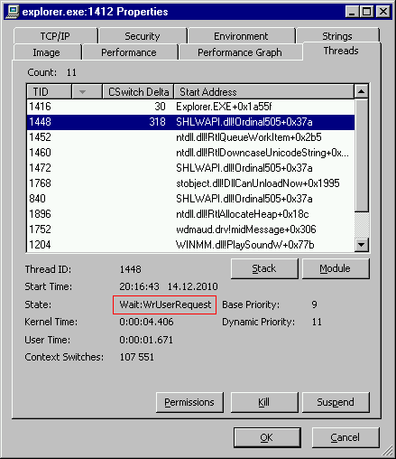

Цитата mabo:
Что-то блокирует, но что?
Цитата myhouse_1991:
А так лучше всего вам взять FileMon, RegMon или Process Monitor от SysInternals, просканировать explorer.exe и посмотреть, что делает explorer.exe в момент зависания.
Если сканирование реестра и файловой системы не даёт ничего интересного, то пробуйте посмотреть состояние потока SHLWAPI.DLL и Explorer.exe в процессе explorer.exe - ожидает ли он вашего запроса (Wait:WrUserRequest или Wait:UserRequest) или нет (или "заморожен" вообще - обычно происходит по вине антивирусов, которые забыли после проверки "разморозить" поток). Для этого нужно использовать Process Explorer от SysInternals, открыть в процессах explorer.exe, зайти в Threads и посмотреть состояние потоков SHLWAPI.DLL и потока Explorer.exe.

Сообщения: 17
Тип файла: doc ProcessExplorerThreads.doc
(207.0 Kb, 52 просмотров)
Вот, взгляните.
