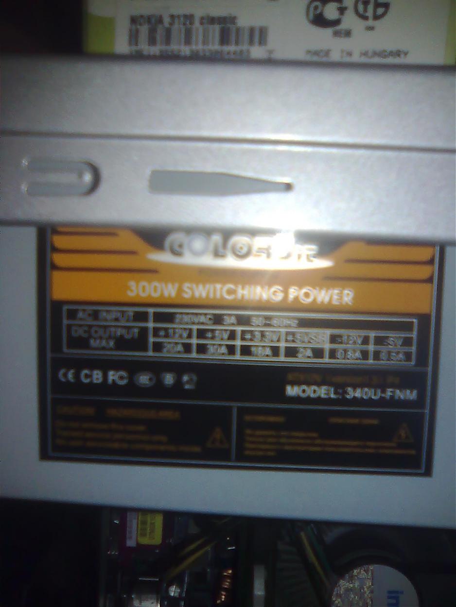

jra111, блок питания (БП): производитель, точное наименование модели (необязательно, но желательно), мощность, срок эксплуатации (вся информация есть на наклейке, перепишите или просто сфотографируйте, например телефоном и выложите здесь).

Блок питания: COLORSit model: 340u-fnm Мощность 300W
Срок использования примерно 4 - 5 лет.

Цитата jra111:
COLORSit model: 340u-fnm Мощность 300W »
Это не блок питания, это жестяная коробочка с мусором, первый кандидат на виновника.

jra111, По собственному опыту, в 80 % случаев эти симптомы заканчиваются тем, что мат. плата просто перестает стартовать, скорее всего из-за БП
