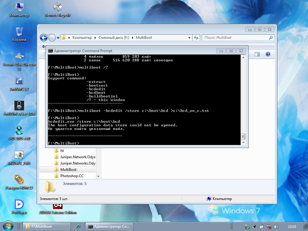

Сообщения: 62
Благодарности: 2
Тип файла: jpg sshot-1.jpg
(128.4 Kb, 35 просмотров)
Тип файла: jpg sshot-2.jpg
(126.1 Kb, 31 просмотров)
Цитата ruslan...:
Вы можете так же выполнить команду bcdedit , сделать фотографию и подкрепить к сообщению. »
вот что получилось сделать (см.вложения), удалить не могу

Отправлено: 12:09, 17-06-2014 | #15
Аватара для ruslan...
Ветеранище
Сообщения: 10679
Благодарности: 2894
Цитата XenoGalaxy:
удалить не могу »
Что мешает ? Необходимо именно выполнить
bcdedit/deletevalue {default} numproc
bcdedit/deletevalue {default} truncatememory
Как второй вариант - Восстановление загрузчика в Windows 8 (UEFI)
Создайте Диск восстановления если нет установочного диска Windows 8 и загрузитесь с него.
Последний раз редактировалось ruslan..., 17-06-2014 в 13:23.
Отправлено: 12:54, 17-06-2014 | #16
Сообщения: 62
Благодарности: 2
bcdedit/deletevalue {default} truncatememory »
как это сделать с помощью MultiBoot?
вобщем получилось следующим образом, с помощью DiskPart присвоил букву диску, где был загрузчик, изменил в BCD загрузку на Windows Boot Manager и только после этого запустил восстановление с сохранением пользовательских данных. Честно говоря, думаю, что UEFI - редкостный гемор в случае необходимости восстановления системы, так же как и GPT вместо MBR...
