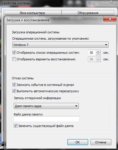

пытаюсь изменить настройки
Цитата Fedin:
Компьютер -- Свойства -- Дополнительные параметры системы -- Загрузка и восстановление -- Параметры, убрать галочку с "Выполнить автоматическую перезагрузку". »
но после нажатия "ок" - все слетает на старые настройки!... не хочет сохранять изменения: в БР не запускается, последний файл дампа памяти 25 11 2010.

Цитата moonis:
пытаюсь изменить настройки »
какие там настройки по умолчанию?
При выборе загрузки в безопасном режиме отключите автоматическую перезагрузку при отказе системы.
После возникновении ошибки при загрузке в Safe Mode появится синий экран, запишите код ошибки и приведите его в сообщении.
Последний дамп файл прикрепите.

изменить настройки с этих на те что вы привели в пред. сообщении я не могу - не сохраняются изменения, в т.ч. и убрать автоматическую перезагрузку при отказе системы.
выбор "отключить автоматическую перезагрузку" при загрузке ОС через F8 тоже не дает результатов: синий экран не появляется, дамп не сохраняется.
