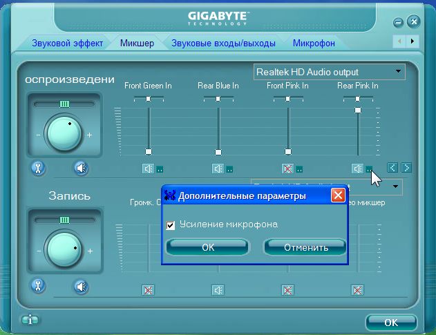

Решенеие РЕБЯТА такое по вопросу усиления микрофона в XP с звуковой Realtek High Definition Audio и с новым диспетчером Realtek (обновленным). ЭТО ВСЕ ВАША НЕВНИМАТЕЛЬНОСТЬ!
открываем диспетчер реалтек, переходим на вкладку микшер - ишем там настройку громкости микрофона, и рядом с регулятором громкости там есть две точки (..) нажимаем на них и включаем усиление мика)

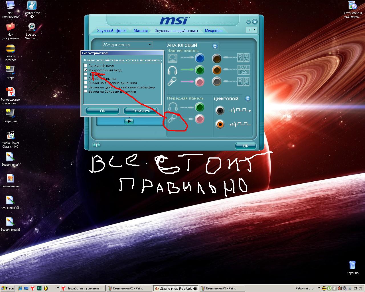

Здравствуйте! Весь вечер бьюсь над подключением микрофона. Проблема в том, что у меня неактивны доп. параметры в настройках звука, а соответственно я не могу поставить галочку Усиление микрофона. И в настройках микшера тоже ничего нет. Уже несколько раз переустанавливала драйвер realtek и 2.7 и 2.67 ставила - одно и то же. Микрофон BBK DM-140

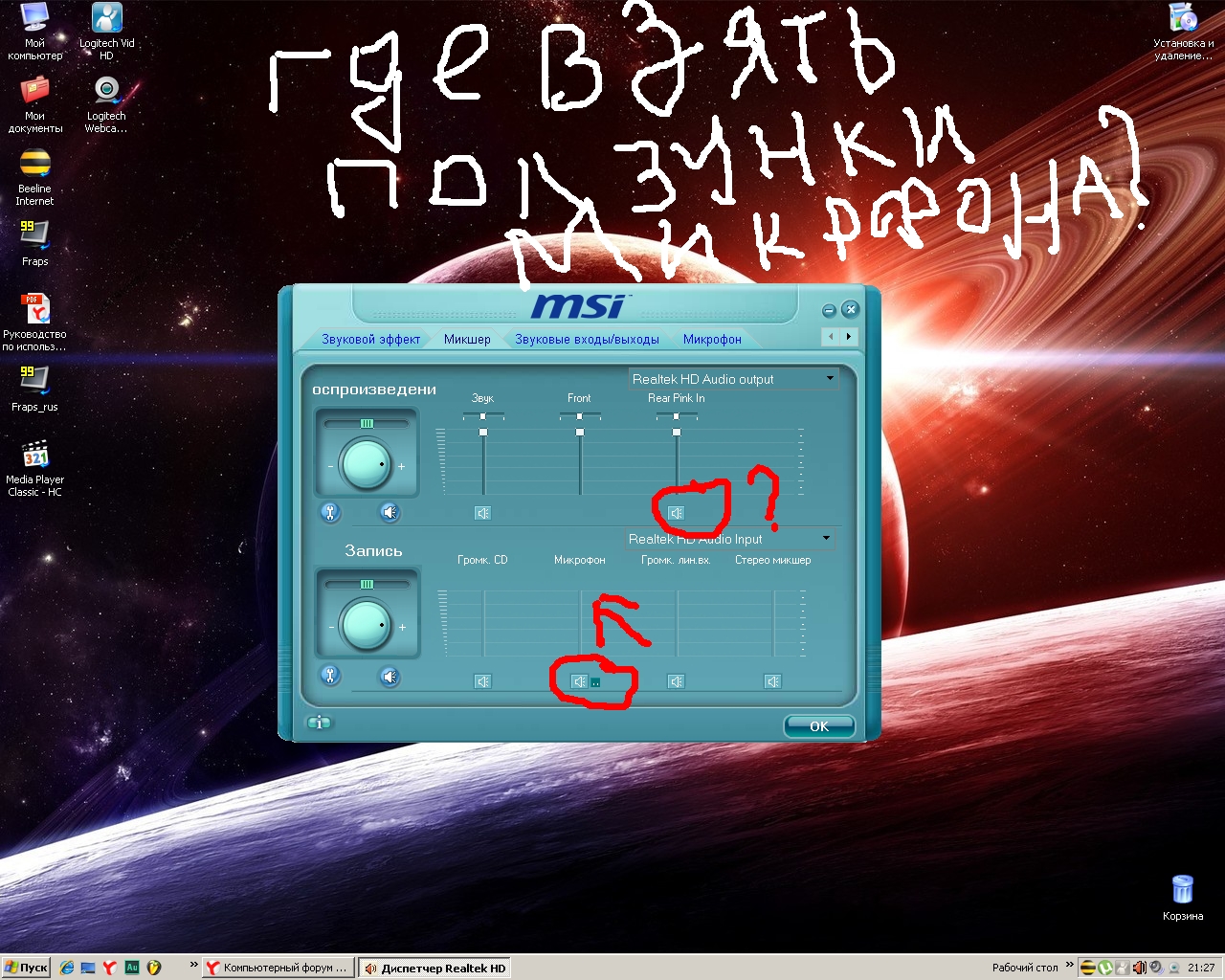

Проблема в том, что у меня неактивны доп. параметры в настройках звука, а соответственно я не могу поставить галочку Усиление микрофона. И в настройках микшера тоже нет ползунков и в настройках звука ползунки не активны.
Меня интересует, почему у меня нет настроек Усиления микрофона, тогда как у других они есть.??? КАК решить эту проблему..... ??? windows xp
