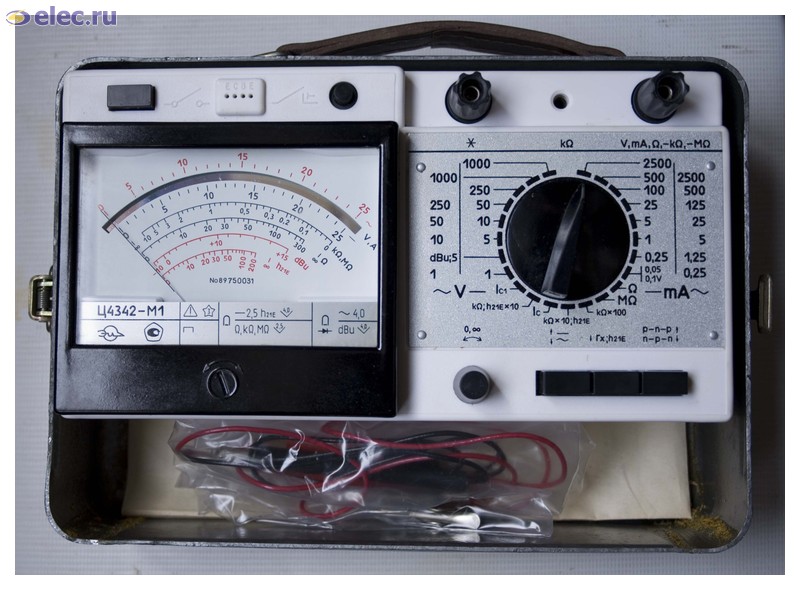

Значит для замера +5В (постоянного тока) черный щуп вставляешь в * во второй разъем, красный в самый правый (левая кнопка должна быть отжата для измерения постоянного напряжения, если нажата - это для переменного напряжения и тока). Самый левый * для измерения переменного напряжения. Переключаешь переключатель на делитель 10 (5 щелчков влево). Делитель делим на показатель шкалы измерения прибора (самая верхняя шкала), ее предел 25, получим деление шкалы. Т.е. 10/25=0.4В. Если стрелка отклонится на одно деление - это будет соответствовать 0.4В, на 2 - 0.8В и т.д. Черный щуп на корпус к черному проводу БП а красный к красному - это +5В. Если перепутать полярность ничего не будет, просто стрелка уйдет влево и все. Что бы подсчитать показания прибора нужно показания стрелки умножить на деление шкалы т.е. 0.4В. При измерении +5В стрелка должна остановится по средине шкалы это будет 12.5. Теперь 12.5*0.4=5В.
+12 также само, только предел прибора ставим выше, в нашем случае это 50 (бывают разные и 20 и25), он (предел) должен быть больше измеряемого напряжения (т.е. если измеряем скажем 220 переменного напряжения, то предел ставим (на данном приборе 250 и нажимаем нижнюю левую кнопку, а шкалу смотрим слева от горизонтальной черты постоянного напряжения, т.е. 50 пост. напр. соответствует 250 переменного напряжения)). Значит 50/25=2В одно деление прибора равно 2В. Для 12В стрелка должна отклонится на 6 делений. 6*2В=12В. Вот как то так.

Спасибо! Все изложено доступно и лаконично. Достойно помещения в фак по пользованию стрелочным тестером Только у меня тестер с 3 дырками и минус я вставляю в 1й,т.е левый, а плюс в 3й, т.е. правый.
на делителе 10 показывает 12,6=5,04v
на делителе 50 - почему то 5,3=10,6v. Проверяю на 5вольтовом - показывает 2=4v, т.е. явное несовпадение. Выкручиваю ноль вперед так, чтобы на 5вольтовом показывал 2,5=5v и после этого смотрю на 12вольтовом - становится 6=12v
Вот такая чехарда ))
Последний раз редактировалось МВО, 11-11-2010 в 19:34.

Цитата МВО:
Выкручиваю ноль вперед так »
Какой? Тот что над циферблатом? Это установка стрелки на 0, установил 0 и больше не трогай (ни во время измерений ни после них, этот регулятор нужен для установки стрелки на 0, т.к. при переносе прибора из одного места в другое она (стрелка) немного сбивается с 0, и показания стают не точными)), тогда измерения будут точными. Если тот который рядом с кнопками, это установка 0 при измерении сопротивления, при измерении напряжений и токов он не нужен.
Цитата МВО:
Выкручиваю ноль вперед так, чтобы на 5вольтовом показывал 2,5=5v и после этого смотрю на 12вольтовом - становится 6=12v »
А зачем это делалось? ты просто сбил правильные показания прибора. Перемерять нужно по новой.
Отправлено: 10:06, 12-11-2010 | #34
Сообщения: 22
0 который под циферблатом. Делалось из-за несовпадения при проверке 5вольтового напряжения на делителе 10 и 50. На 10 получалось 12,6=5,04v. На 50 получалось 2=4. 4 не равно 5,04. Поскольку в делитель 10 хочется верить больше, выкручиванием нуля подогнал так, чтобы на 50 показал 5вольтовое напряжение 2,5=5. После этого на 12вольтовом показывает 6=12v. Меряю под нагрузкой, если что.

Цитата eco:
установил 0 и больше не трогай (ни во время измерений ни после них, этот регулятор нужен для установки стрелки на 0, т.к. при переносе прибора из одного места в другое она (стрелка) немного сбивается с 0, и показания стают не точными)), »
Сделай так и все
Цитата МВО:
на делителе 10 и 50 »
Чем больше делитель тем больше погрешность, ( http://ru.wikipedia.org/wiki/Погрешность_измерения ) т.е. точность измерения. Каждое напряжение нужно (желательно) мерять на своем делителе.
Цитата МВО:
Поскольку в делитель 10 хочется верить больше »
Совершенно верно.
Цитата МВО:
выкручиванием нуля подогнал так, чтобы на 50 показал 5вольтовое напряжение 2,5=5. »
Бред. Это погрешность измерения. Этим ты сбил точность измерения 5В. на 10.

Сообщения: 22
Ну тогда мне нечего добавить, все по прежнему:
на делителе 50 - почему то 5,3=10,6v. »

Цитата МВО:
на делителе 10 показывает 12,6=5,04v »
Это измерялось напряжение +5В?, правильно я понял?, если да, то оно в норме.
Это измерялось напряжение +12В?, правильно я понял?, если да, то оно занижено. Минимальный предел 11.4В.
БП на замену.
Пробовать БП помощнее ватт на 450 и заведомо исправный.
Отправлено: 12:27, 12-11-2010 | #38
Сообщения: 22
все понято правильно. мой БП и так на 450
Цитата МВО:
FSP Group ATX-450PNR 450W »
посмотрел ща БП 300w на втором ПК: 5вольтовый, делитель 10: 12,5=5v; 12вольтовый, делитель 50: 5=10
это наводит меня на мысли о большой погрешности моего тестера на делителе 50
