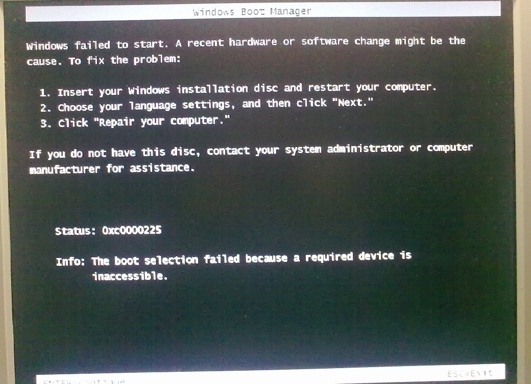

Тип файла: jpg 24102010138.jpg
(264.7 Kb, 53 просмотров)
Да. Говорю же - если перед загрузкой меню восстановления появилось (неважно, каким образом - вследствие неудавшейся предыдущей загрузки или вследствие нажатия F8) система загружается. Если меню не появлялось - не загружается.
Вспомнил ещё нюанс - немного раньше стояла ещё одна система, тоже windows 7, но раздел с ней я снёс, а загрузчик прописал на другой раздел. После этого проблема и началась.
Попытался запустить автоматическое восстановление:
Отправлено: 17:18, 24-10-2010 | #5
Сообщения: 36574
Благодарности: 6711
rsod, выполните восстановление запуска. См. Использование среды восстановления Windows RE в Windows 7
Если это не поможет, сделайте то, что написано красным жирным шрифтом в теме Восстановление загрузки Windows 7 после установки XP и создание двойной загрузки
Отправлено: 17:33, 24-10-2010 | #6
Аватара для rsod
Сообщения: 1344
Благодарности: 154

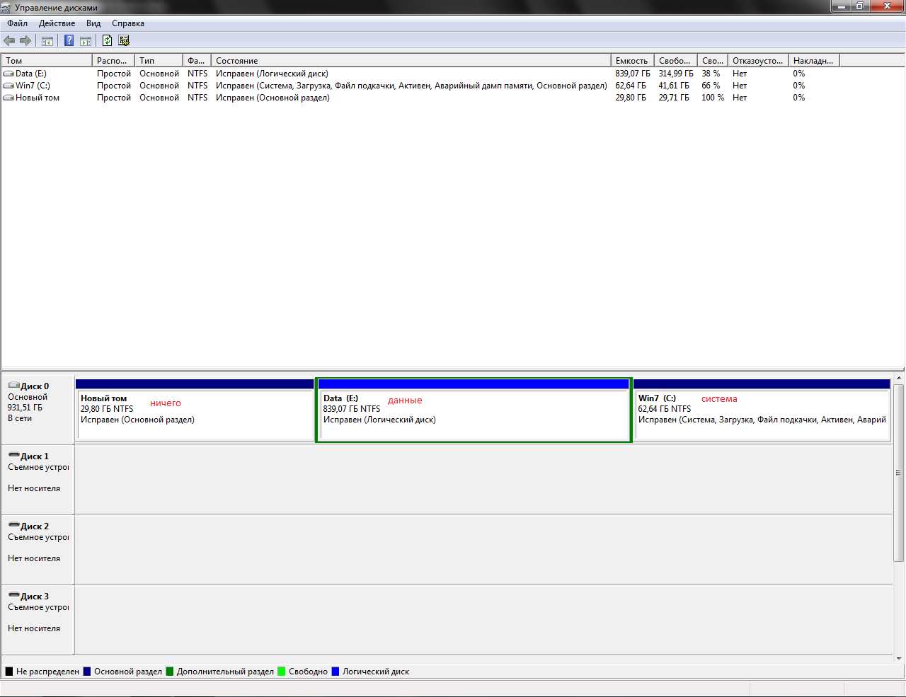

Тип файла: png disks.png
(70.3 Kb, 43 просмотров)
результат попытки восстановления запуска показан на скриншоте в сообщении выше.
