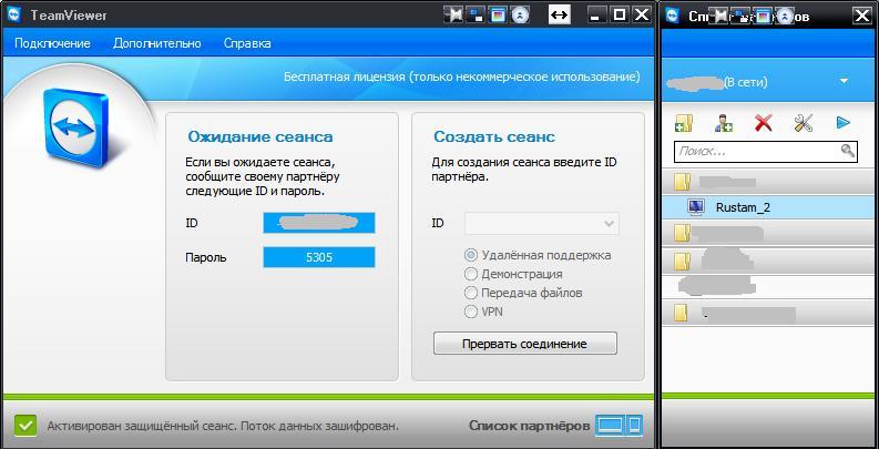

День добрый!
У меня возникла проблема с подключением к удаленному ПК.
На удаленном ПК установлено "TeamViewer_Host_Setup_ru.exe"
На моем ПК "TeamViewer portable".
Версии одинаковы 5.1.92 90. Операционные системы: на обоих ПК Windows XP Pro SP3.
При попытке подключиться к удаленному ПК процесс зависает на стадии "Активирован защищенный сеанс.Поток данных зашифрован."
Если же на уделенном ПК запустить "TeamViewer portable" и пройти аутентификацию с вводом пароля, то подключение проходит без проблем.
Фаервол не блокирует программу!
Жду с нетерпением решение данной проблемы.
Заранее благодарен.
