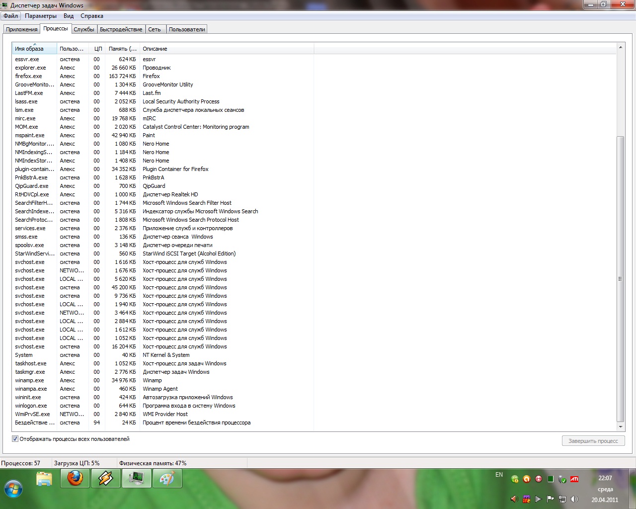

Отправлено: 18:59, 20-04-2011 | #534
Сообщения: 8
Тип файла: jpg 1111.jpg
(314.0 Kb, 25 просмотров)
Тип файла: jpg 1112.jpg
(314.0 Kb, 19 просмотров)
Прикрепил картинки
http://forum.oszone.net/attachment.p...1&d=1303312257
Отправлено: 19:12, 20-04-2011 | #535
Аватара для minos66
дилетант
Сообщения: 4270
Благодарности: 1092
Цитата -MacmaN-:
посмотрите »
По первой ссылке в первую очередь WinAMP в глаза бросается. Вторая ссылка - битая.
Вы уж та сами посмотрите, я сегожня не в том состоянии, что бы внимательно смотреть

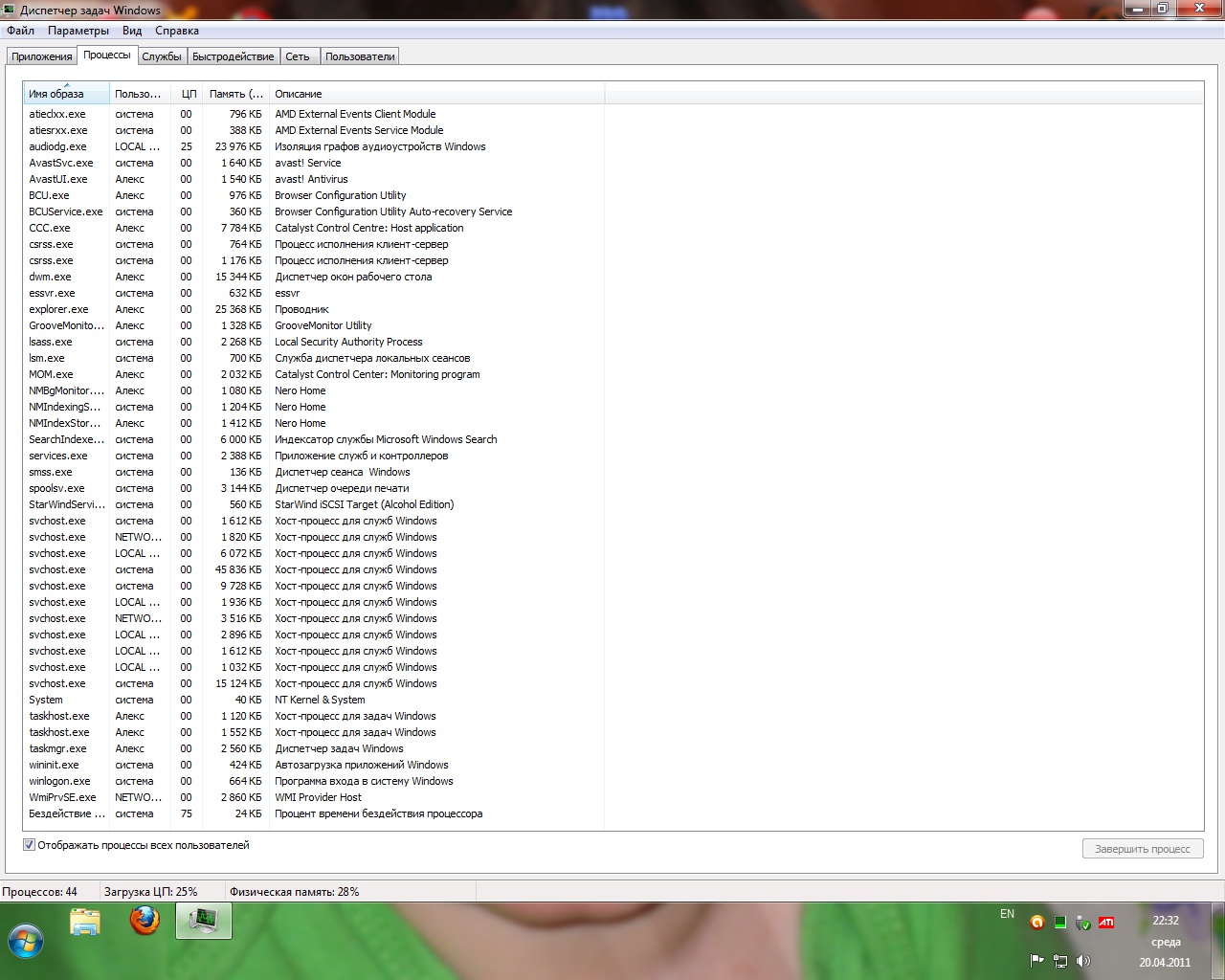

Отправлено: 19:12, 20-04-2011 | #536
Сообщения: 8
Тип файла: jpg 123.jpg
(320.5 Kb, 16 просмотров)
minos66, закрыл все, что можно, реакции 0
http://forum.oszone.net/attachment.p...1&d=1303313638
При нажатие через пуск -> сон, отлично уходит
Последний раз редактировалось -MacmaN-, 20-04-2011 в 19:48.
Отправлено: 19:34, 20-04-2011 | #537
Аватара для minos66
дилетант
Сообщения: 4270
Благодарности: 1092
Цитата -MacmaN-:
закрыл все, что можно, реакции 0 »
Ну не всё... Тот же слон NERO вполне ресурсы аудиокарты использовать может. Вы конечно можете заняться исследованиями потоков с помощью Process Monitor, но это кропотливая работа и честно говоря сноровки требует (мне он например мало посмогает). Потому предлагаю:
Отключить в msconfig всю автозагрузку (если поможет, то потом используем метод половинного деления - половину включили, есть проблема, значит половину включенного отключаем и т.д.). Не поможет - отключаем все службы не M$. Не поможет - создаем новый профиль и смотрим сохранится ли проблема в нем.
И отключите все таки все что в ноут извне воткнуто - всё, кроме электропитания. Часто бессоницу вызывает сетевое подключение или какой нибудь принтер с зависшем заданием. Хотя в вашем случае вроде причина найдена
Цитата -MacmaN-:
Аудиопоток уже используется. »
, но все лишнее отключить на период диагностики не помешает.
