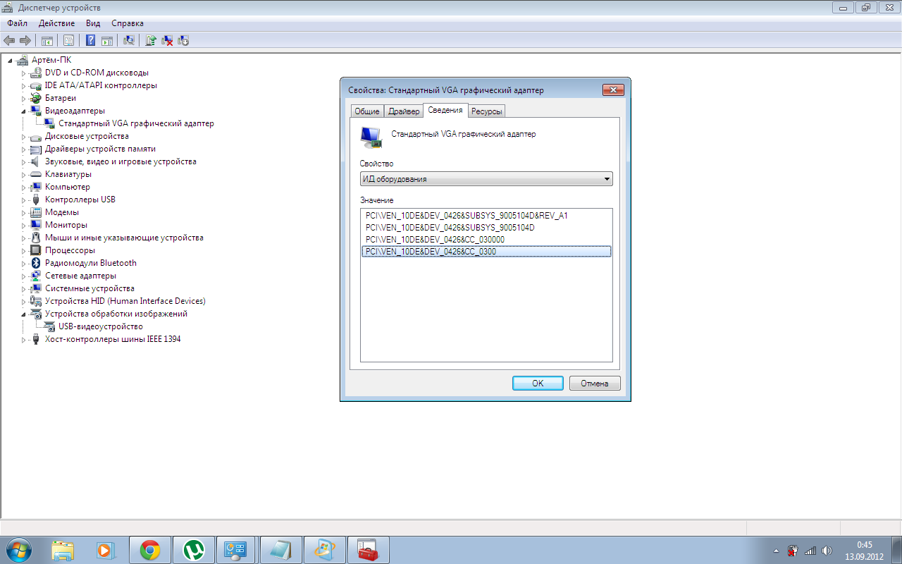

Прошу помощи!Аналогичная проблема с "Стандартный VGA графический адаптер",не определяет видео карту.Я понять не имею какая у меня видеокарта.Поэтому не могу установить драйвера.Что делать?ИД Стандартный VGA графический адаптер
PCI\VEN_10DE&DEV_0426&SUBSYS_9005104D&REV_A1
PCI\VEN_10DE&DEV_0426&CC_030000
PCI\VEN_10DE&DEV_0426&CC_0300.
OC Windows 7 Ultimate

Цитата VampirFire:
Я понять не имею какая у меня видеокарта »
У вас - 8400M GT драйвер для 32bit системы вот, для 64bit - вот

WSonic, не подойдёт, нужно руками INF править.
VampirFire, на сайт Sony сходить не пробовали, чтоб скачать родной драйвер для вашей Vaio?
Или отсюда.
Если будут упираться, пробуйте ручной режим из Диспетчера устройств или режим совместимости.

WSonic, там нет VEN_10DE&DEV_0426&SUBSYS_9005104D. И даже VEN_10DE&DEV_0426 нет:
%NVIDIA_DEV.0425.8227.1071% = Section002, PCI\VEN_10DE&DEV_0425&SUBSYS_82271071
%NVIDIA_DEV.0425.8253.1071% = Section002, PCI\VEN_10DE&DEV_0425&SUBSYS_82531071
%NVIDIA_DEV.0426.5584.1991% = Section004, PCI\VEN_10DE&DEV_0426&SUBSYS_55841991
%NVIDIA_DEV.0427.4605.1961% = Section002, PCI\VEN_10DE&DEV_0427&SUBSYS_46051961
%NVIDIA_DEV.0427.5584.1991% = Section002, PCI\VEN_10DE&DEV_0427&SUBSYS_55841991
It's a Sony...
