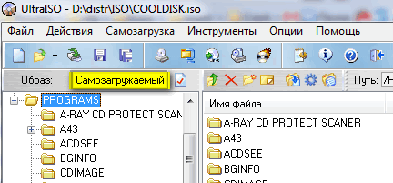

Когда открываете образ в UltraIso, что написано напротив "Образ:"? (см. картинку)
И что написано там, когда вы изменяете образ и сохраняете его?
Если написано, что не загрузочный, тогда можно попробовать сделать так: открываете исходный образ, "Самозагрузка - Сохранить файл самозагрузки", редактируете образ, потом "Самозагрузка - Загрузить файл загрузки", сохранить образ.

Он самозагружаемый. Идея фокуса прикольная, сохранил в UltraISO pif-файл и откатил его обратно. Но не получилось (
Я так понимаю, сам факт пересохранения что-то меняет

А после того, как откатили, надпись "Самозагружаемый" появилась? И все равно не загружается?
Если там стоит какая-то защита от изменения образа, то можно попробовать создать свой загрузочный диск со своим загрузчиком, который уже будет загружать Paragon В свое время использовал это.
