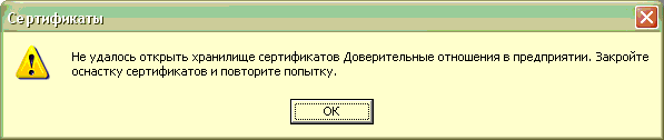

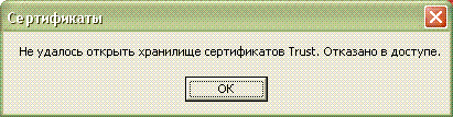

Возникла необходимость дать пользователю ЭЦП, и тут же была выявлена очень странная ошибка. В оснастке "Сертификаты" невозможно открыть ни один зарегистрированный сертификат. Одни ветки вовсе не открываются ("доверенные отношения на предприятии"), в других (личные, доверенные центры сертификации) сертификаты видны, но при попытке открыть его выводятся следующие сообщения: "не удалось открыть хранилище сертификатов Trust. Отказано в доступе"
http://forum.oszone.net/attachment.p...1&d=1284092349 и http://forum.oszone.net/attachment.p...1&d=1284092346
Причём добавить личный и корневой сертификаты получилось, но опять таки - без возможности просмотра. Работающие с ЭЦП программы, соответсвенно, использовать оные сертификаты не могут.
Тем не менее, через у администратора и другого пользователя (был создан для проверки) всё работает нормально
Вспомнил, что полгода тому назад переустанавливал на этом компьютере операционную систему. Дабы не настраивать человеку его рабочий стол и всё-всё-всё остальное, его старый профиль (после добавления пользователя) закинул в каталог профилей вместо старого, а потом заменил права на файлы и ключи реестра. Возможно, дело в этом - но в чём именно, понять не могу.
"Управление компьютером" смотрел - никаких странных сообщений не заметил. Через procmon от Руссиновича пытался отслеживать, куда процесс mmc ломится - тоже явных ошибок не заметил. Права на каталог пользователя назначал, на ветвь реестра - тоже. В гугль сообщение это вбивал - он ничего по теме не нашёл.

El Scorpio, еще раз проверьте разрешения на
HKEY_CURRENT_USER\Software\Microsoft\SystemCertificates
(и вложенные подразделы).
А также на папку
\Documents and Settings\имя_учетки\Application Data\Microsoft\SystemCertificates
(и вложенные).
Отправлено: 11:01, 10-09-2010 | #2
ИО Капитана Очевидности
Сообщения: 5387
Благодарности: 1105
Проверял и перепроверял. И даже владельца менял
Даже выгрузил ветку из одноимённого профиля, созданного ещё после установки системы (который разместил под другим именем), а потом загрузил в используемый. Всё равно.
К тому же эти папки и ветки практически пустые. Только в "корневых сертификатах" есть двоичный ключ (скорее всего,*указатель на системную папку)
P.S.
Для пользовательских профилей при установке в winnt32.sif прописал каталог d:\profiles
может ли получиться, что где-нибудь в настройках старый путь остался?
