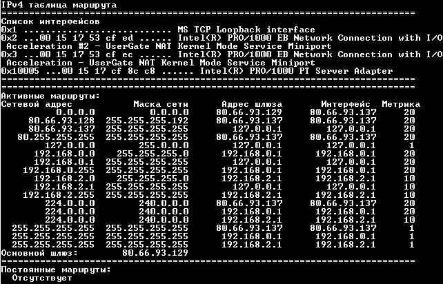

Здравствуйте уважаемые знатоки. Я не претендую на звание самого крутого админа в мире, и даже на звание рядового админа - но так случилось что у меня есть сетка на 25 компов, кучка неуправляемых роутеров, принтсервер, плоттер, несколько сетевых принтеров, и сервер а к нему впридачу и его заморочки. Прошу помощи!
Интерлюдия: Имеется сервер Intel(r) XEON(tm) cpu 2.66 на нем софт: UserGate 5.3 - прокси. AD не поднята, все пользователи получают доступ к расшаренным папкам благодаря учетным записям. (сервер терминалов 1с - но это к делу не относится). 2 сетевые карты с дровами от 03.2010 г. (с официального сайта) Intel(R) PRO/1000 EB Network connection with I/O Accekeration интернет идет сразу с "оперты" (так эту хреновину называет провайдер Wi-Max) сразу до серверной карты. Другая серверная карта подцеплена к неуправляемому свичу, от которого идут провода до всех остальных компов (коих около 15 + несколько компов которые получают инет с других свичей, + принтсервер который получает с нижестоящего 4х-портового свича для бухгалтерии). Проблема: начал падать интернет на пустом месте (регулярно - несколько раз утром где-то с 7:30 и до 8:30 пару раз, и вечером с 18:30 до 19:00 несколько раз - это в будни и в выходные чуть ли не через каждый час по нескольку раз - как бы какая-то закономерность, хотя мог падать и чаще, но не менее 2 раз в сутки) именно пропадать пинг. При написании ping ya.ru - вобще ничего не происходило - даже не показывал потерянных пакетов, как-будто сама команда не работала). Провайдер пингует свою "оперту" но не видит нашего сервера". Было определено опытным путем, что если нажать кнопку - "исправить" в сетевом поключении к сети интернета - связь восстанавливается. Было определено -какие команды при нажатии на эту кнопу происходят и была сделана такая фигня в батнике, постоянно запущеном: rebootDNS.bat @echo off set count=0 :begin set /A count=count+1 timeout /T 60 ping -n 1 -w 3000 80.66.66.11 > nul if %errorlevel%==1 goto message cls echo Uspeshnaya proverka pingom 80.66.66.11 N %count% goto begin :message net time >> C:\my_ping.log ipconfig /flushdns ipconfig /registerdns timeout /T 20 goto begin echo %errorlevel% интернет восстанавливался, разрывы записывались в лог. Теперь интересное - провайдер заявил что видит 2 мак адреса на опперте - 1 мак-адрес - нашей сетевой карты по которой идет интернет, и 2 мак-адрес - отличающийся на 1 букву в конце. И заявил что наш сервер запрашивает "обратную ptr-запись у их DNS-сервера про IP - 192.168.64.110, а наша локалка имеет 192.168.0.1 - 0.255 и других нет. Причем с периодичностью не более 5 секунд, каждые 5 секунд. Ни мака, про который говорит провайдер ни ip этого найти нак и не смог. Копал и в биосе, и в настройках сетевой (может не докопал - хз). Отчаялся и взяв рабочий день в выходной - пришел и снес нахрен сервер со всем содержимым. Комедия случилась вот такая - я выключил комп (сзади горела лампочка возле подключенного интернетного провода от "опепрты", т.е. напряжение на выключенном сервере было - это нормально), на всякий случай второй сетевой кабель был выдернут, а провайдер сказал что с нашей сетевой летят эти же самые запросы к ним каждые 5 секунд. Подключил другой комп - запросы лететь перестали - ясно что проблема с сетевой. Тогда я поднял сервер, всё настроил но поменял местами подключения между собой - разрывы пропали. Провайдер переписал наш новый мак-адрес и сказал что теперь видит другой 2ой новый мак относительно нового мака отличный на одну буву в конце и запросы теперь летят к их DNS про IP (уже другой) 192.168.0.102 - такой есть у нас в сети. Это wi-fi юзер, который получает инет с роутера который вклинен в сеть на 192.168.0.86 у роутера адрес 192.168.0.85 и он в режиме dhcp раздает wi-fi на диапазон с 192.168.0.102 - 192.168.0.110. Но это к делу в итоге не относится, т.к. запросы с сервера про этот ip на DNS летят даже при отключенном роутере. Ставил стороннюю сетевуху - провайдер видил 1 мак адрес, но разрывы сохранялись. Стороннюю сетевуху убрал, т.к. единственный PCI порт на сервере используется под карточку с LPT, в которую воткнут hasp от 1С бухгалтерии. Да и смысла пользовать другую сетевуху не увидел - разрывы сохранялись. прилагается: Microsoft Windows [Версия 5.2.3790] (С) Корпорация Майкрософт, 1985-2003. C:\Documents and Settings\Администратор>ARP -A Интерфейс: 80.66.93.137 --- 0x2 IP-адрес Физический адрес Тип 80.66.93.129 00-16-76-75-0f-64 динамический Интерфейс: 192.168.0.1 --- 0x3 IP-адрес Физический адрес Тип 192.168.0.2 00-1d-60-0b-4e-fc динамический 192.168.0.3 00-1b-fc-b8-f1-f5 динамический 192.168.0.4 00-50-22-39-55-b6 динамический 192.168.0.5 00-24-8c-08-9b-70 динамический 192.168.0.6 00-21-91-8a-78-52 динамический 192.168.0.7 00-1d-60-bd-83-d7 динамический 192.168.0.8 00-1c-f0-a6-65-7e динамический 192.168.0.10 00-c0-df-0c-82-f2 динамический 192.168.0.11 00-1b-fc-f5-40-92 динамический 192.168.0.12 00-1d-60-19-64-42 динамический 192.168.0.13 00-22-b0-e2-dc-ef динамический 192.168.0.14 00-1a-4d-93-73-de динамический 192.168.0.28 00-1e-58-a0-46-2d динамический 192.168.0.30 00-18-f3-99-eb-bd динамический 192.168.0.31 00-1f-c6-a9-da-7f динамический 192.168.0.33 00-1c-f0-d0-3e-c3 динамический 192.168.0.86 00-23-54-99-6a-dc динамический 192.168.0.104 00-16-e3-2f-a9-24 динамический C:\Documents and Settings\Администратор> C:\Documents and Settings\Администратор>ipconfig /all Настройка протокола IP для Windows Имя компьютера . . . . . . . . . : internet Основной DNS-суффикс . . . . . . : Тип узла. . . . . . . . . . . . . : неизвестный IP-маршрутизация включена . . . . : нет WINS-прокси включен . . . . . . . : нет Интернет - Ethernet адаптер: DNS-суффикс этого подключения . . : Описание . . . . . . . . . . . . : Intel(R) PRO/1000 EB Network Connection w ith I/O Acceleration #2 Физический адрес. . . . . . . . . : 00-15-17-53-CF-ED DHCP включен. . . . . . . . . . . : нет IP-адрес . . . . . . . . . . . . : 80.66.93.137 Маска подсети . . . . . . . . . . : 255.255.255.192 Основной шлюз . . . . . . . . . . : 80.66.93.129 DNS-серверы . . . . . . . . . . . : 80.66.66.11 80.66.66.110 Локалка - Ethernet адаптер: DNS-суффикс этого подключения . . : Описание . . . . . . . . . . . . : Intel(R) PRO/1000 EB Network Connection w ith I/O Acceleration Физический адрес. . . . . . . . . : 00-15-17-53-CF-EC DHCP включен. . . . . . . . . . . : нет IP-адрес . . . . . . . . . . . . : 192.168.0.1 Маска подсети . . . . . . . . . . : 255.255.255.0 Основной шлюз . . . . . . . . . . : 192.168.0.1 DNS-серверы . . . . . . . . . . . : 192.168.0.1 C:\Documents and Settings\Администратор>route print IPv4 таблица маршрута =========================================================================== Список интерфейсов 0x1 ........................... MS TCP Loopback interface 0x2 ...00 15 17 53 cf ed ...... Intel(R) PRO/1000 EB Network Connection with I/O Acceleration #2 - UserGate NAT Kernel Mode Service Miniport 0x3 ...00 15 17 53 cf ec ...... Intel(R) PRO/1000 EB Network Connection with I/O Acceleration - UserGate NAT Kernel Mode Service Miniport =========================================================================== =========================================================================== Активные маршруты: Сетевой адрес Маска сети Адрес шлюза Интерфейс Метрика 0.0.0.0 0.0.0.0 80.66.93.129 80.66.93.137 20 0.0.0.0 0.0.0.0 192.168.0.1 192.168.0.1 20 80.66.93.128 255.255.255.192 80.66.93.137 80.66.93.137 10 80.66.93.137 255.255.255.255 127.0.0.1 127.0.0.1 10 80.255.255.255 255.255.255.255 80.66.93.137 80.66.93.137 10 127.0.0.0 255.0.0.0 127.0.0.1 127.0.0.1 1 192.168.0.0 255.255.255.0 192.168.0.1 192.168.0.1 20 192.168.0.1 255.255.255.255 127.0.0.1 127.0.0.1 20 192.168.0.255 255.255.255.255 192.168.0.1 192.168.0.1 20 224.0.0.0 240.0.0.0 80.66.93.137 80.66.93.137 10 224.0.0.0 240.0.0.0 192.168.0.1 192.168.0.1 20 255.255.255.255 255.255.255.255 80.66.93.137 80.66.93.137 1 255.255.255.255 255.255.255.255 192.168.0.1 192.168.0.1 1 Основной шлюз: 80.66.93.129 =========================================================================== Постоянные маршруты: Отсутствует C:\Documents and Settings\Администратор> Вопрос - 1.откуда взялся второй мак, который видит провайдер? 2.что это за запросы о каких-то ip посылает выключенный сервер? 3.почему решилась проблема с разрывами после перестановки местами проводов? |

Ветеран Сообщения: 3722
Профиль | Отправить PM | Цитировать Сервер самосборный или какой то бренд? Конфигурацию сервера приведите.
Профиль | Отправить PM | Цитировать Судя по тому что для данной материнки присутствует софт Intel® System Management Software and Intel Remote Management Utilities значит у нее есть возможность удаленного мониторинга. Скорее всего система мониторинга и пытается запросить для себя ip адреса, и соотвественно МАС адреса принадлежат тоже ей. Смотрите в комплекте должно быть ПО для настройки удаленного мониторинга.

Пользователь Сообщения: 51
Профиль | Отправить PM | Цитировать Спасибо за подсказку - в каком направлении копать, это возможно поможет обьяснить второй мак-адрес, - сегодня установлю серверное ПО. Но проблема пропадание инета осталась:
сегодня утром я пришел на работу, а бухгалтеры сообщают что инета нет.. на сервере следующая картина - C:\Documents and Settings\Администратор>arp -a Интерфейс: 80.66.93.137 --- 0x2 IP-адрес Физический адрес Тип 80.66.93.129 00-16-76-75-0f-64 динамический Интерфейс: 192.168.0.1 --- 0x3 IP-адрес Физический адрес Тип 80.66.66.11 00-00-00-00-00-00 недопустимый 80.66.66.110 00-00-00-00-00-00 недопустимый 192.168.0.2 00-1d-60-0b-4e-fc динамический 192.168.0.3 00-1b-fc-b8-f1-f5 динамический 192.168.0.4 00-50-22-39-55-b6 динамический 192.168.0.5 00-24-8c-08-9b-70 динамический 192.168.0.7 00-1d-60-bd-83-d7 динамический 192.168.0.8 00-1c-f0-a6-65-7e динамический 192.168.0.10 00-c0-df-0c-82-f2 динамический 192.168.0.13 00-22-b0-e2-dc-ef динамический 192.168.0.30 00-18-f3-99-eb-bd динамический 192.168.0.31 00-1f-c6-a9-da-7f динамический 192.168.0.86 00-23-54-99-6a-dc динамический C:\Documents and Settings\Администратор> 80.66.66.11 80.66.66.110 - это днс, предоставленные провайдером, а 192,168,0,1 -это сетевая карта, смотрящая в локалку. после ручной перезагрузки соединения - (т олько так решилась проблема - кнопка "исправить" в сетевом подключении не помогала) C:\Documents and Settings\Администратор>arp -a Интерфейс: 192.168.0.1 --- 0x3 IP-адрес Физический адрес Тип 192.168.0.2 00-1d-60-0b-4e-fc динамический 192.168.0.3 00-1b-fc-b8-f1-f5 динамический 192.168.0.4 00-50-22-39-55-b6 динамический 192.168.0.5 00-24-8c-08-9b-70 динамический 192.168.0.6 00-21-91-8a-78-52 динамический 192.168.0.7 00-1d-60-bd-83-d7 динамический 192.168.0.8 00-1c-f0-a6-65-7e динамический 192.168.0.10 00-c0-df-0c-82-f2 динамический 192.168.0.13 00-22-b0-e2-dc-ef динамический 192.168.0.30 00-18-f3-99-eb-bd динамический 192.168.0.31 00-1f-c6-a9-da-7f динамический 192.168.0.86 00-23-54-99-6a-dc динамический Интерфейс: 80.66.93.137 --- 0x20002 IP-адрес Физический адрес Тип 80.66.93.129 00-16-76-75-0f-64 динамический C:\Documents and Settings\Администратор> обратите внимание на изменение циферок в строчке интерфейс - до и после ребута соединения с интернетом. вобщем ХЕЛП!!!! разрываеся интернет на пустом месте... (((( |
Профиль | Отправить PM | Цитировать разрывы без причины, на пустом месте, интерфейс мосле ребута меняется.. arp таблицу прописал вручную.. но думаю не поможет..

Ветеран Сообщения: 5624
Профиль | Отправить PM | Цитировать NikolayKl, вы проверили MAC адрес Intel Remote Management? Сколько кабелей у вас от сервера в свитч?
Профиль | Отправить PM | Цитировать к сожалению найти Intel Remote Management на дисках, которые шли в комплекте с сервером не удалось (этого софта там нет). Скачивал с сайта downloadcenter.intel.com эту софтикну (http://downloadcenter.intel.com/Deta...4689&lang=rus). Она не нашла других маков.
Напоминаю что комп S5000VSA. От сервера к свитчу идет 1 кабель от оборудования wi-max до сервера идет один кабель. Всего в сервере 2 сетевые. к сожалению я повтораюсь: Цитата NikolayKl:
