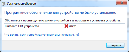

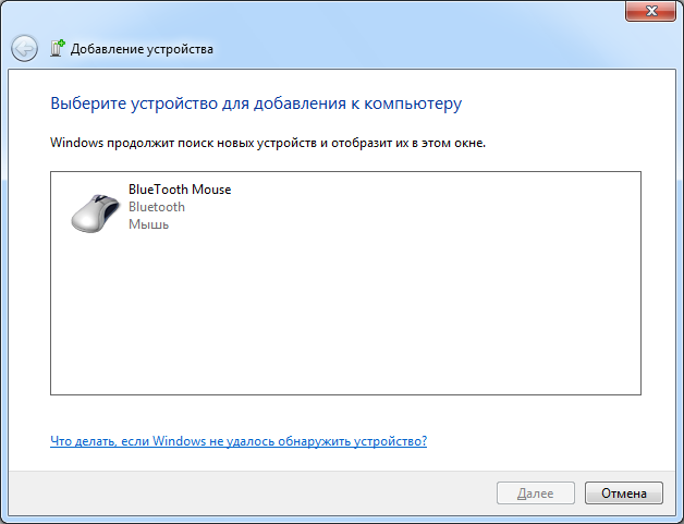

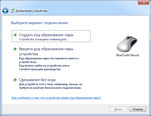

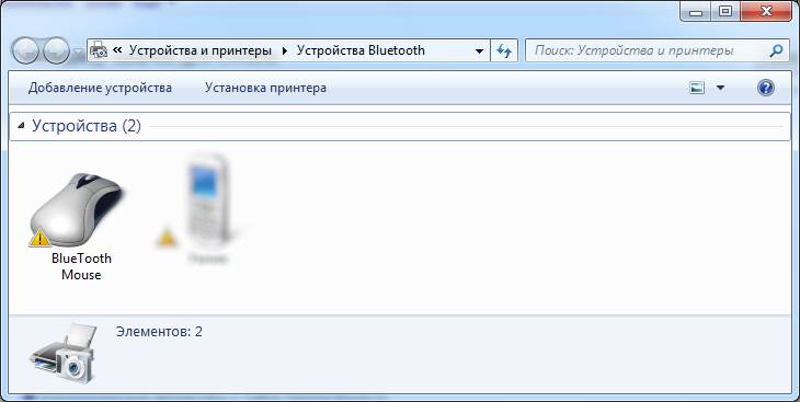

У меня похожая проблема (у меня две операционные системы: Windows 7 Ultimate и Ubuntu 10.10). После первого "спаривания" в windows все работало на ура, потом я подключил ее в Ubuntu (не сразу получилось: в первый раз ругнулся что ошибка подключения во второй раз спросил PIN я ввел 0000 - все заработало). Вскоре мне понадобилось в windows, но мышь не работает

Не знаю кому это нужно, но на всякий случай расскажу после каких действий у меня мышь заработала:
1. Обновил драйвера bluetooth;
2. Обновил windows (скачал все обновления)
3. При спаривании устройства выбрал третий пункт - не использовать ключ (раньше выбор его не помогал)
