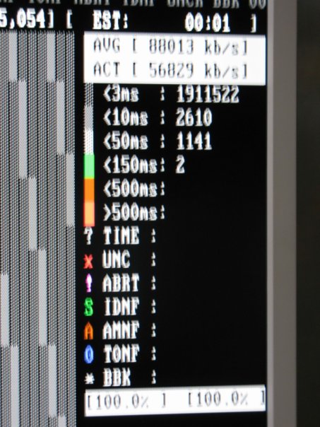

Профиль | Отправить PM | Цитировать проверил жесткий MHDD вот вроде все норм вот фотка

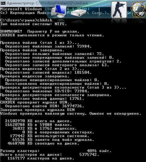

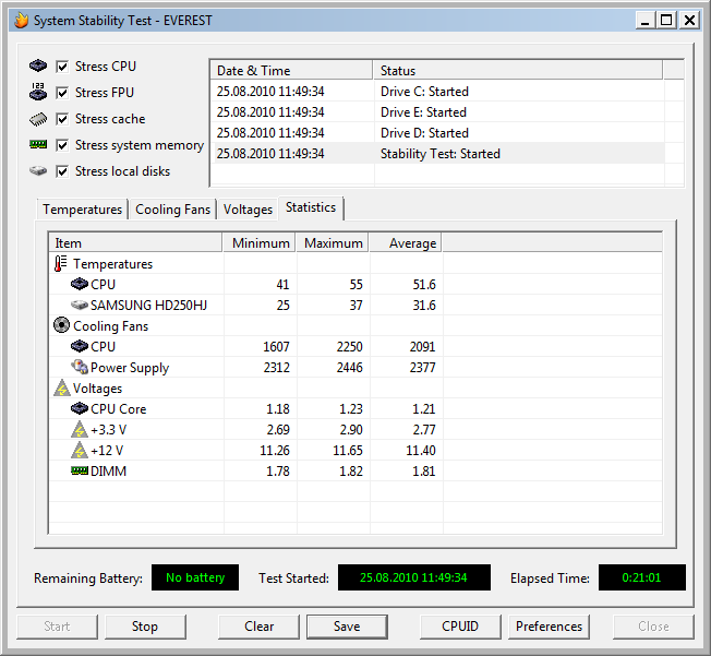

Профиль | Отправить PM | Цитировать 1fycqtnd, подсоедините все HDD, всё доп.оборудование (в т.ч. USB-устройства), которое используется при обычной работе РС. В программе Everest проведите тест стабильности (Инструменты (UE) / Сервис (CE) -> Тест стабильности системы), ч/з ~10 мин снимите скриншот (кнопка Save) последней вкладки "Statistics" и выложите здесь. Показания напряжений и температур должны быть по всем возможным линиям. Выбирается в Preferens (Настройки - могут отличаться, зависит от модели МП и БП).
Пример настроек: .Не помешает сверить выходные напряжения под нагрузкой с помощью мультиметра. Выполните chkdsk без ключей, результат скопируйте в сообщение. |

Новый участник Сообщения: 11
Профиль | Отправить PM | Цитировать вот вроде сделал как и просили

- - - Сообщения: 12195
Профиль | Отправить PM | Цитировать 1fycqtnd, напряжения смертельные, вольтметр в руки и мерять вручную, если подтверждается, БП в ведро.
