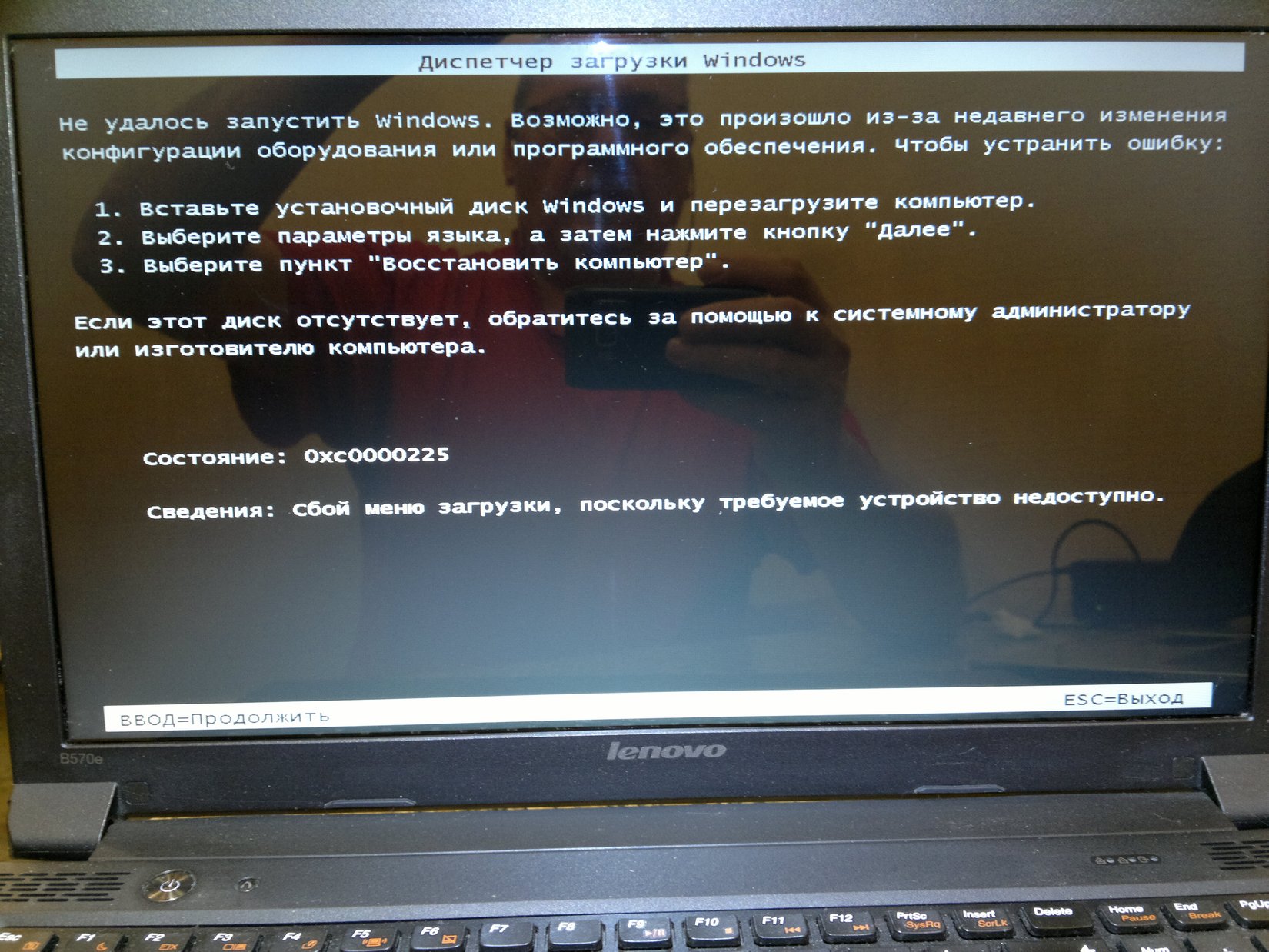

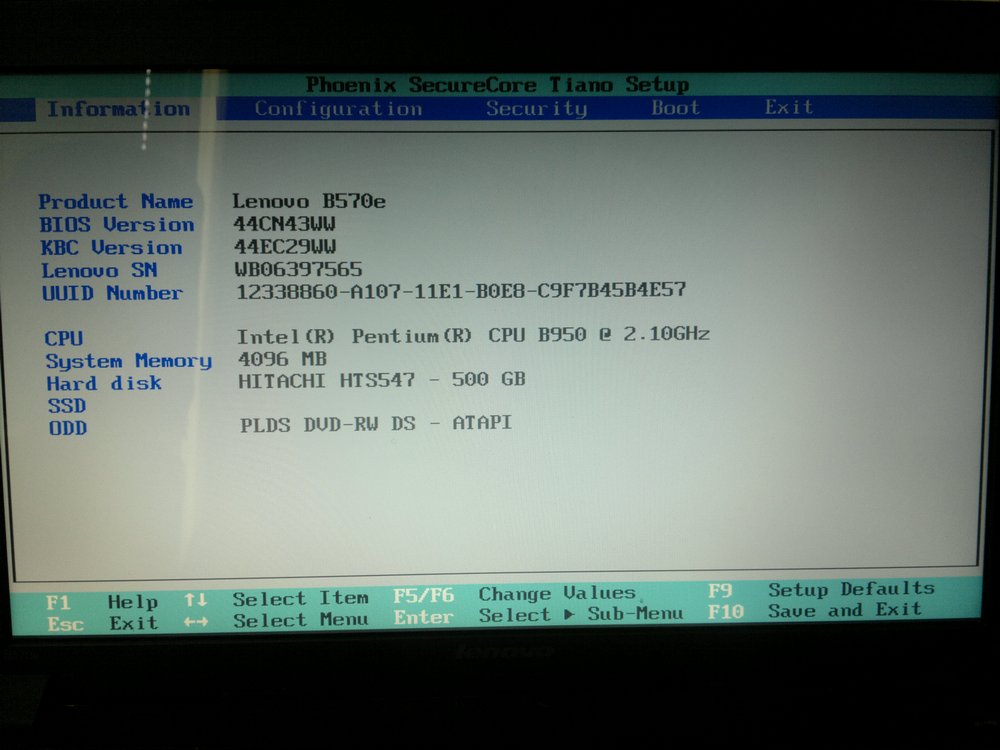

Профиль | Отправить PM | Цитировать Lenovo B570e, сведения о системе прикреплены, пытаюсь установить Windows 7 SP1 x86-x64 by g0dl1ke 17.1.15.iso, с флешки. Загрузочную делал UltraISO. В процессе установки просит стиль разделов GPT. Форматирую diskpart. В процессе установки, 25-27% подготовки файлов, происходит сбой: ошибка - 0х8007025D (см. скриншот). Для проверки, сделал загрузочную флешку с Windows 7 Enterprise with SP1 x64 Updated 12.05.2011 MSDN-MULTI. Попросил формат MBR, конвертирую diskpart, все устанавливается. Что-то делаю не так, но не знаю что?

Не нужно говно всякое ставить, а образ лучше Руфусом залить на флэшку. В л.с. Проблем на этом буке вообще не должно быть, если винт не битый и память нормальная. После выбора редакции ОС при установке в следующей закладке где выбор диска нужно удалить все старые системные разделы. |
