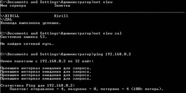

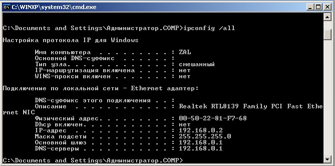

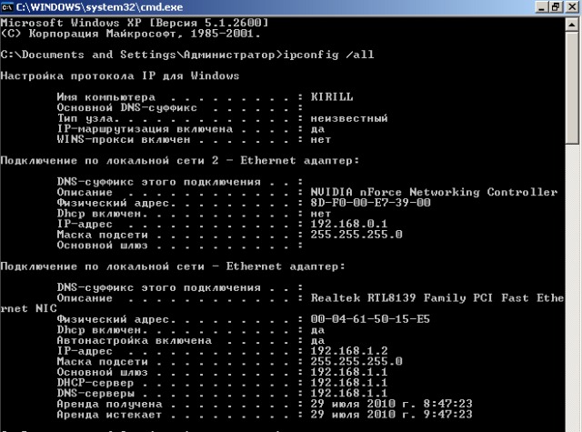

Здравствуйте! У меня следующая проблема:
Есть два компьютера (к1 и к2), соединенные напрямую через сетевые карты (витая пара, обжата на crossover).
На к1 стоит вторая сетевая карта, соединенная с адсл модемом - доступ в интернет. Ситуация по настройкам видна по скринам.
Нет пингов ни с к1 на к2 ни обратно, я бы решил что проблема в кабеле, но на к1 видно к2 когда выбираешь *отобразить компьютеры рабочей группы* (впрочем, зайти все равно не выходит - выдает ошибку *у вас недостаточно прав* и т.д.) пробовал и автоматическую настройку винХР и раздавать вручную адреса, есть какие-нибудь идеи, где тут собака порылась?

DHCP в службах включи
Отправлено: 10:13, 29-07-2010 | #2
Сообщения: 4
а где? служба стоит в автоматическом режиме и работает, а ipconfig пишет что отключено...

это не хорошо, обозреватель оставьте только на одной
Отправлено: 16:45, 29-07-2010 | #7
Сообщения: 4
делал и так. без толку
почему-то на к1 видны оба компьютера в рабочей группе, на себя можно спокойно зайти, на втором отказ. на к2 даже он сам не отображается *недоступен список серверов для этой рабочей группы*
