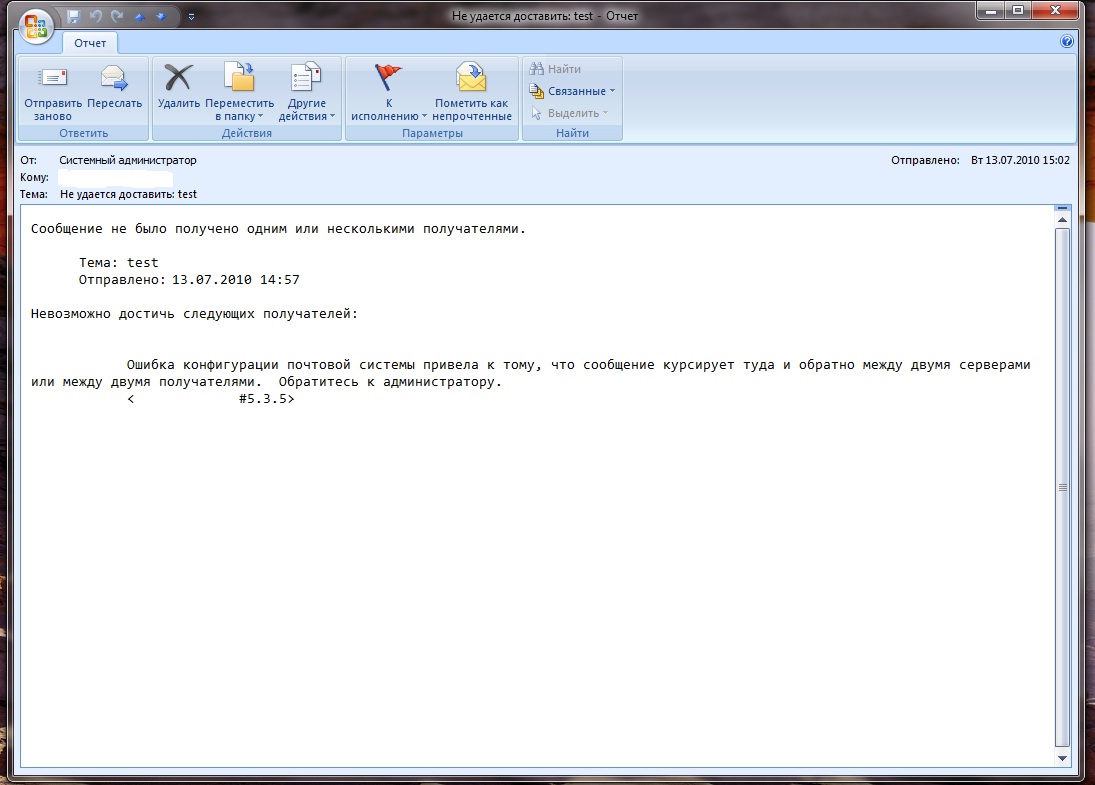

Пользователь Сообщения: 66
Профиль | Отправить PM | Цитировать Ребята пытался отправить письмо во внешку и вот какую ошибку выдает. Надеюсь это хоть как то облегчит вопрос.

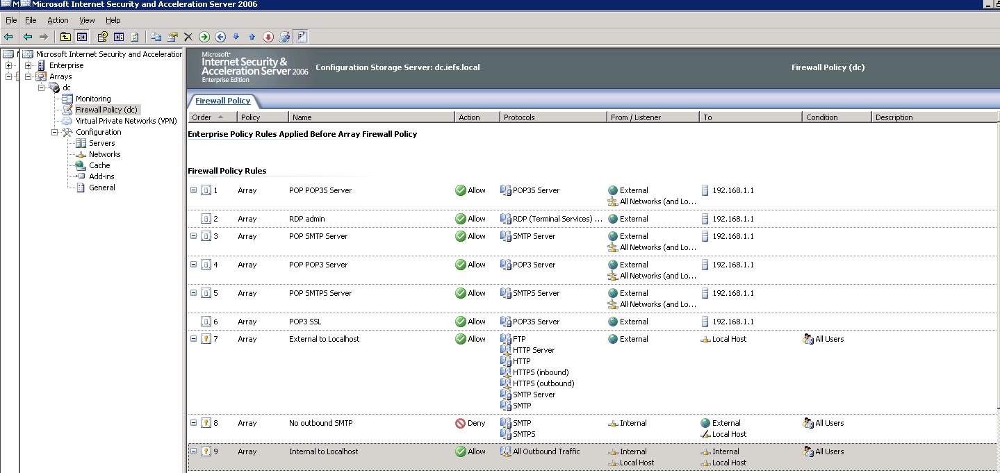

Профиль | Отправить PM | Цитировать Вот правила созданные в IS-e 2006

Профиль | Сайт | Отправить PM | Цитировать berk2030, так у вас запрещен SMTP наружу для всех хостов Intranet (правило 8). А в правиле 3 разрешен только входящий (публикация SMTP). Вариантов два:
1. Добавить в правило 3 протокол SMTP (не SMTP Server!), в поле From ваш почтовый сервер, в поле To External. 2. Создать правило разрешающее SMTP от почтовика наружу и разместить его выше правила 8. Третий вариант - в правило 8 в поле Exception на вкладке From добавить адрес вашего почтовика. |

Пользователь Сообщения: 83
Профиль | Отправить PM | Цитировать Олег на счет первом варианте добавить протокол SMTP, этот протокол есть в правиле 8 , и наш почтовый Сервер в exceptions поэтому с сервера письмо должны отправлятся , может в правило 1 по 5 есть ошибки ?

Отправлено: 22:11, 14-07-2010 | #9 |
Профиль | Сайт | Отправить PM | Цитировать berk2030, правило 8 - Deny. оно запрещает исходящий траффик. Просто создайте новое правило разрешающее SMTP от почтового сервера в Интернет. По поводу удаленного доступа в личку до 18.00 Москвы, далее буду недоступен.
