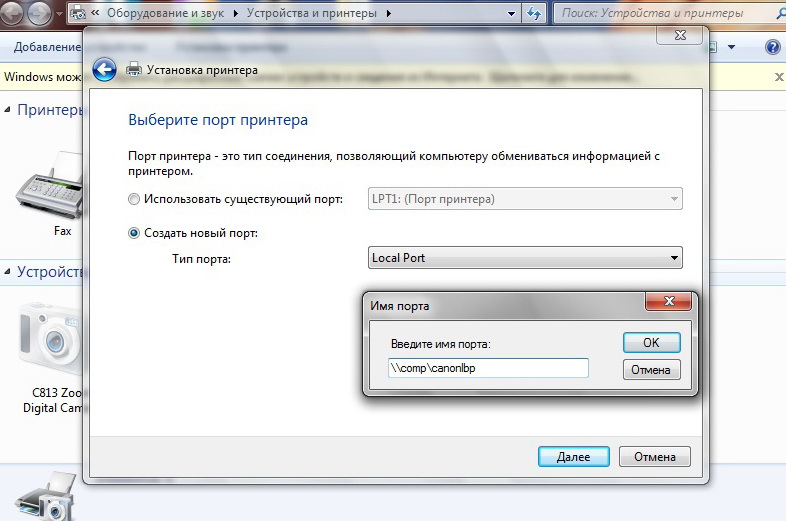

Цитата mogdin:
При установке принтера локально, создаю новый порт (к примеру hp) и система сразу предлагает дрова установленные в ней по производителю »
а ты не выдумывай велосипед, а делай
Цитата Drongo:
что вам велят специалисты »
Новый порт\Local port\
в следующем окне "название порта" пиши
Цитата ShaddyR:
адрес первого компьютера и сетевое имя нужного принтера на нём (фигурирует на закладке принтера Общий доступ). Т.е. примерно так: \\compxp\canonlbp »
никаких hp писать не надо.

Аватара для ShaddyR
Железных Дел Мастер
Сообщения: 24786
Благодарности: 4545
Тип файла: jpg newport.jpg
(92.4 Kb, 9 просмотров)
mogdin, в аттаче - иллюстрация
в следующем окне "название порта" пиши »
Так делал?

Аватара для mogdin
Сообщения: 132
Благодарности: 4
Цитата ShaddyR:
в аттаче - иллюстрация »
Спасибо, попробую, но только в понедельник, потому как это на работе

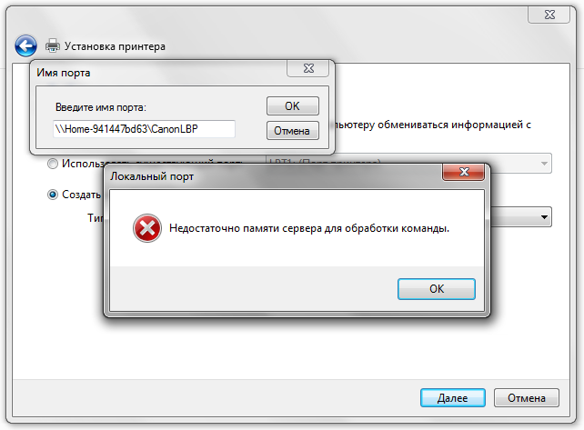

Аватара для mogdin
Сообщения: 132
Благодарности: 4
Тип файла: png 2010-07-12_085147.png
(42.7 Kb, 12 просмотров)
Еще раз спасибо, с одним получилось, а вот со вторым никак. Пишет "Недостаточно памяти сервера для обработки команды"
Почемуто нет доступа к компу через сетку, хотя попробЫвал с другого компа где стоит ХР и установлен этот кэнен по сети - с него тоже нет доступа.
Буду рыть на складском компе, почему к нему нет доступа
При входе на складской комп с принтером кэнон пишет - возможно у вас нет прав на использование этого сетевого ресурса, наверное поэтому принтер и не устанавливается
