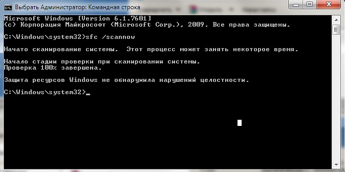

3. Чем закончилась проверка системных файлов? Прикрепите к сообщению архив с файлом CBS.log, если не все файлы были восстановлены.
4. Когда и чем проводилась последняя проверка на вирусы?

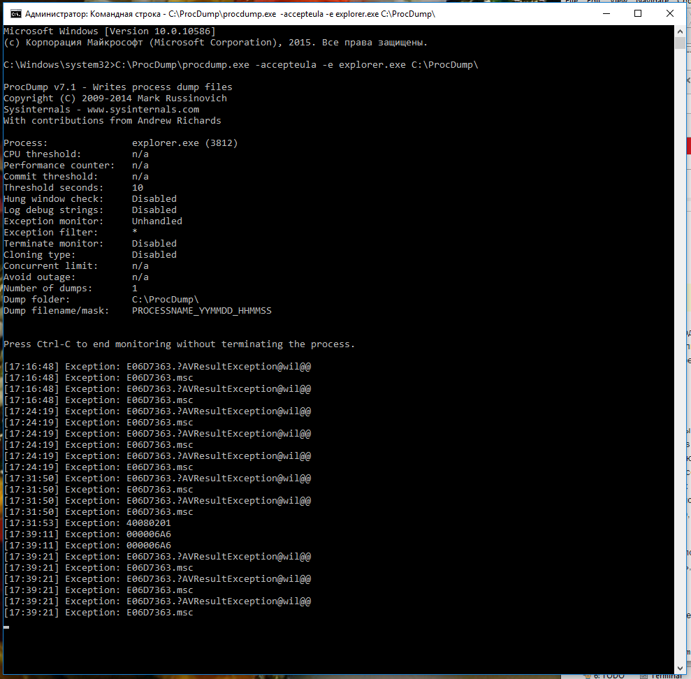

Сделаем так:
  1. запустите командную строку (cmd.exe) от имени Администратора;
  2. спровоцируйте зависание Проводника;
  3. выполните в командной строке:
    C:\ProcDump\procdump.exe explorer.exe C:\ProcDump\
  4. выложите DMP-файл.
Отправлено: 19:13, 14-10-2013 | #536

Если в конце проверки выйдет сообщение, что не все файлы удалось восстановить, выложите C:\windows\Logs\CBS\CBS.log в архиве.
Скопируйте на рабочий стол CBS.log, заархивируйте (ПКМ > отправить > сжатая папка). Справа, где пишите сообщение, прикрепить файл > указать путь к созданному архиву > загрузить.

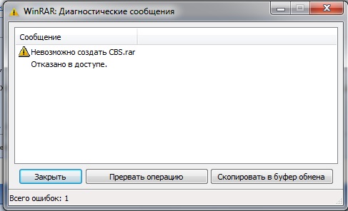

Отправлено: 21:02, 15-10-2013 | #538
Сообщения: 9
Тип файла: jpg cbs.jpg
(33.7 Kb, 8 просмотров)
ruslan..., ошибочка...
