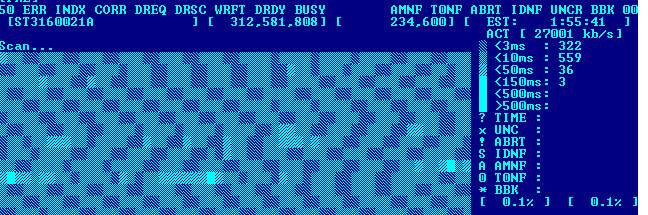

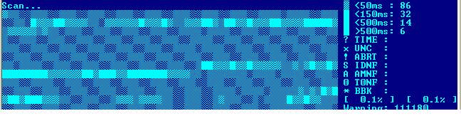

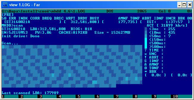

Как отключить головку без помощи pc3000?
Запускал mhdd 4.6 scan 3 раза - вот прикрепляю 3 начала того что он выдавал.
В сервис (Fort-диалог) носил, сказали что неплохо былобы отключить головку, но провели какой-то там scan (с ремапом медленных участков) и сказали что и без отключения - хорошо.
Взяли 500рублей, с винтом работать по прежнему никуда не годится, особенно если поставить на него винду. Тормозит в 10 раз и через 0.5 года слетает, причём ТАК, что на логических дисках chkdsk неисправляет некоторые невосстановимые ошибки и зацикливается/прерывается на 26%тах.
Поделать тяп-ляп самому как в сервисе и продать - не соответствует моральным принцыпам

SilentSpider
Сообщения: n/a
ivan1
Паяльником и ручной правкой БИОС винта.
Вообще-то проблемы с головой ремапом не лечатся. Вроде бы как. Так что есть подозрение - что туфту они гнали. А скан с ремапом ты и сам можешь сделать - в MHDD - только сам видишь, как он помогает. Диск у тебя Barracuda 7200.7 160 Gb? Четыре головы. Если одна глючит - 40 гигов ни в один G-list не влезет.
Похоже, проблемы в другом. Может поверхность сыпется, может электроника дохнет. SMART с него сюда кинь.

Аватара для igorgn
Сообщения: 2313
Благодарности: 272
ivan1
Посмотрел скриншоты и возник вопрос: mhdd не из винды случайно запускалась?

Аватара для SanCho
100 пёсент пью раша
Сообщения: 9320
Благодарности: 1550
Она из винды и не запустится.
