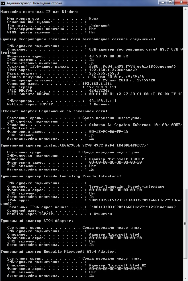

Отправлено: 11:39, 26-05-2010 | #3
Сообщения: 7
Тип файла: jpg Семерка.jpg
(259.0 Kb, 21 просмотров)
ipconfig семерки

а на хр? на 7ке ipv6 отключите в свойствах соединения

в tcp/ip все верно. сетевой доступ настраивайте по статье, ссылку на которую я дал.
компьютеры пингуют друг друга?

ipv6 отключил, нет эффекта
по данной статье уже пробовал настроить, не помогло
ХР пингует себя и семерку, семерка не пингует не ХР не себя

ну значит брандмауэр блокирует все, может отключить его?
