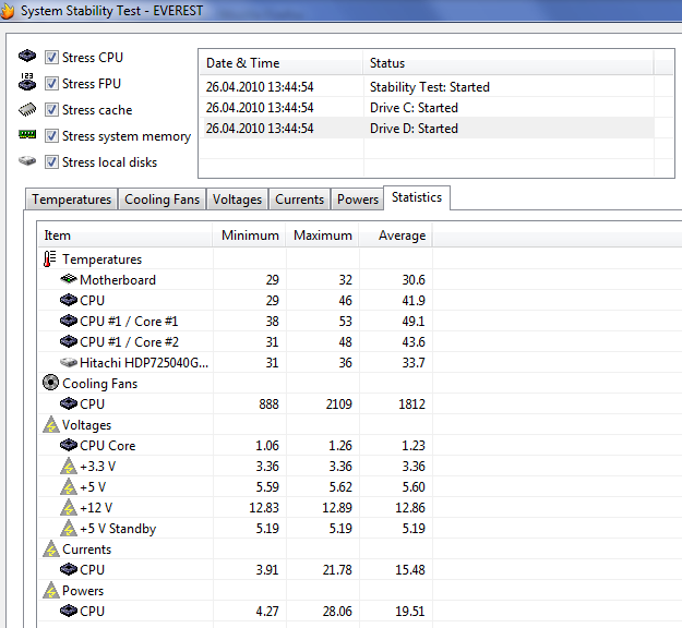

mkfc, завышены напряжения по линиям +5 и +12В. Занижено по линии -5В. Выводы делай сам.

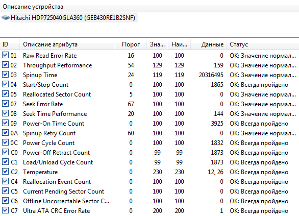

Цитата mkfc:
Так же проверил mhdd на наличие бэдов жесткий диск-тоже все чисто. »
- SMART выложите.

Цитата IgNat:
- SMART выложите. »
Вот держите,правда с Эвереста.

mkfc, напряжение 12,89 В по линии +12 В при максимально допустимом 12,6 В может служить основанием для замены БП по гарантии (удостовериться вольтметром), так что ройте в сторону БП, хорошо бы проверить с другим БП, и батарейку замените 2,05 В, села она (кстати могут не сохраняться настройки CMOS)

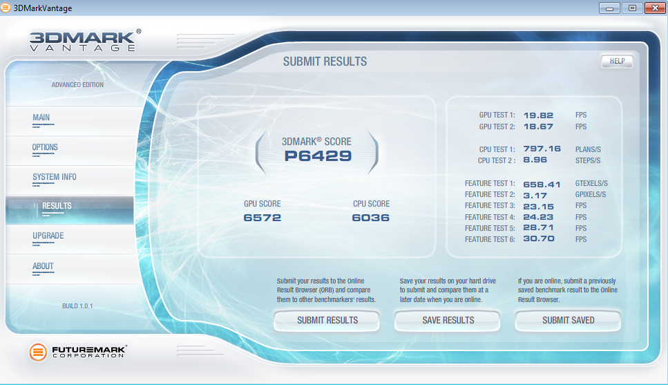

Проведите тест стабильности: подсоедините все HDD, всё доп.оборудование, которое используется при обычной работе РС. В программе Everest проведите тест стабильности (Инструменты (UE) / Сервис (CE) -> Тест стабильности системы), ч/з ~10 мин снимите скриншот последней вкладки "Statistics" и выложите здесь. Показания напряжений должны быть по всем линиям, настройки:
Также проведите тест в 3DMark Vantage.

Сообщения: 7
Тип файла: png 3dmark.png
(591.3 Kb, 33 просмотров)
Тип файла: png Тест стабильности.png
(47.0 Kb, 32 просмотров)
Вот пожалуйста...
