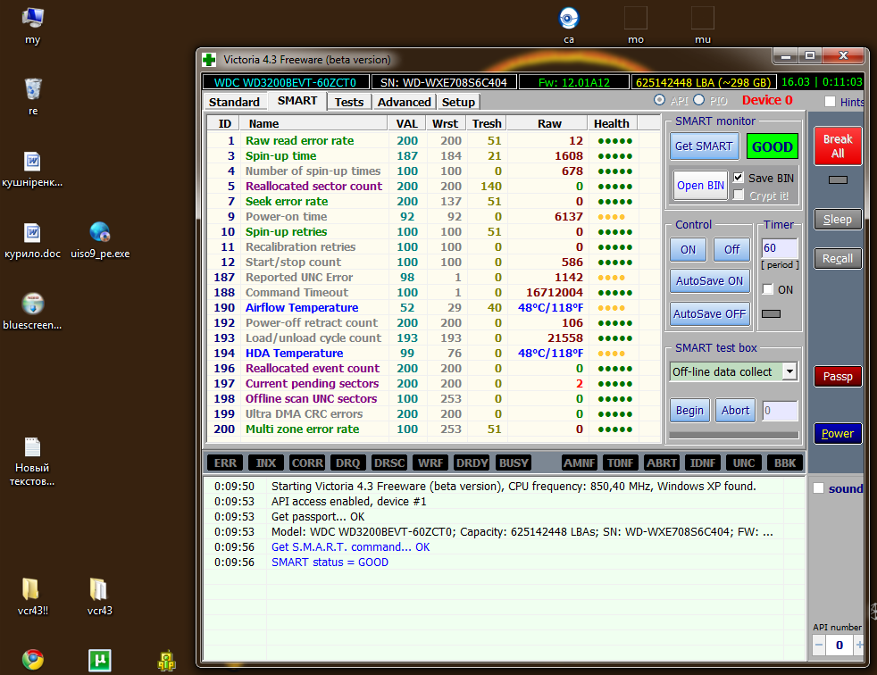

есть ноут HP pavilion dv5 1198-er с os win7 x64 собственно проблема: недавно виндовс выдал ошибку, что-то типа "виндовс определил, что жесткий диск поврежден, замените его во избежание потери инфы и т.д." hd WD3200BEVT 320 GB проверился chkdsk, в результате 4kb in bad sectors. victoria v4.3. выдала, что практически в начале хдд есть 2 беда, хотя из 3ох проверок, 2беда показало только единоджы, при 2ух других всего 1. секторов "предрасположеных" к бедам - 0. smarts status: good (victoria), температура в среднем 57 радусов посоветуйте как и чем это вылечить. пытался делать remap викторией, но не помогло, error: remapping failed сразу вопрос по теме, могли ли беды появится в результате например термического расширения, т.к. ноут у меня около года, работает в среднем по 10 часов |

- в Victoria for DOS просканировать с параметром ADVANCED REMAP а можно по-подробней. я со времен "98го" в досе толком не работал, смешно, но так и есть.. Результаты скана и SMART проблемного HDD-устройства прикрепил еще такой момент. причиной, возможного физического дефекта хдд я считаю его интенсивное использование. я активно стою на росдаче в utorrent, соответственно постоянно дополнительная нагрузка хдд, повышенная температура со всеми вытекающими последствиями. после выявления бэдов, торрент запускаю изредка, только для скачивания себе. но последние пару дней ради интереса вернул все обратно, каждый день прогоняю тест в виктории. картина стабильная, без ухудшений - это хорошо? возможно беды находятся где-то на краю диска. так же иногда вот так посреди работы может быть щелчок, как будто головка на пружине отстреливает обратно. как при выключении. на работу это никак не влияет, нету "тормозов" и т.д. читал на форумах, что это возможно из-за ненормальной работы бп. можно это как-то в ноуте протестить? ноут работает без внутренней батареи, от сети через юпс блок. |
