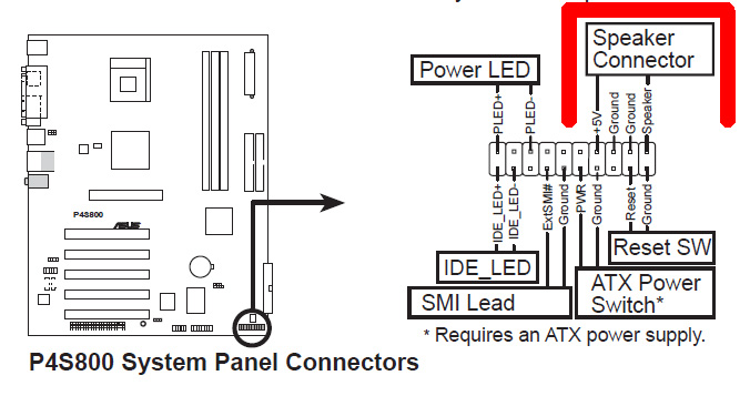

Вот инструкция по обнулению, переставь перемычку на 5 сек и верни обратно.
Во втором рисунке показано куда должен был быть включен Спикер - Проверь подключен ли он?

Значит спикер подключен, но серавно не пикает! Ерунда какая-то может он сломан? сам по себе )))

Спикер подключен правильно? (+/-)
Батарейка если даже села у тебя БП подключен.
Еслиже спике отказывается работать то мое мнение это Мать !

да может не правильно подключен, попробую по другому
значит если спикер не работает то это точно мать, да?

Да я сомневаюсь что мать... папутал... скорее всего спикер. Купи внешний для убедительности. 100-150р а то и дешевле.

Ну либо спикер либо POST-card которая отображает посты биоса! Меня волнует еще одна вещь, когда ты включаешь компьютер что происходит поточнее, идет ли загрузка винды? долго ли грузится хард?

спикеру абсолютно все равно, как его воткнули - пищать будет.

а на счет спикера, подключи его цветным провод в + а черным в - и вынь процессор, или все вынь.
