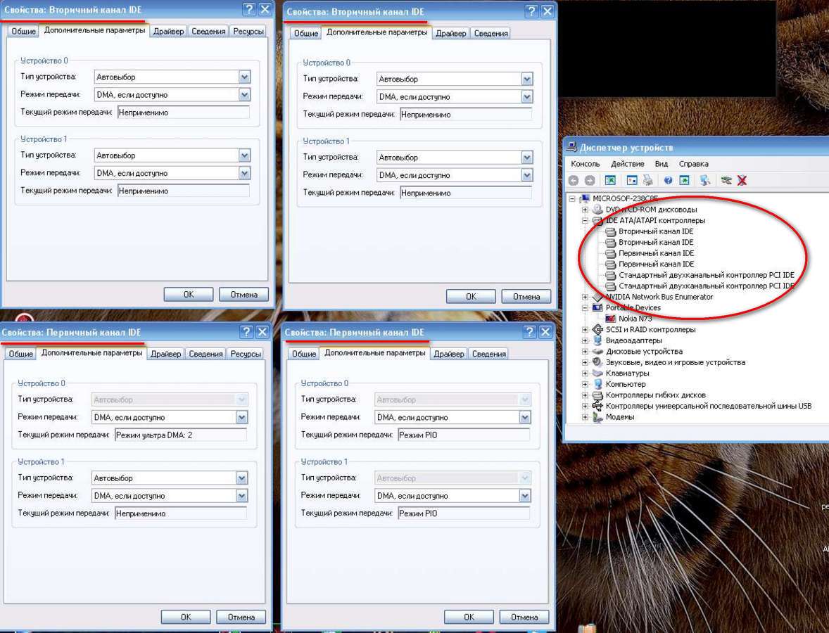

Отправлено: 10:23, 22-02-2010 | #6
Сообщения: 63
Тип файла: jpg hdd.jpg
(142.6 Kb, 130 просмотров)
Вот мой скрин, посмтрите пожалуйста и отпишитесь что мне делать

Цитата Diving:
и отпишитесь что мне делать »
- это:
Цитата samara1532:
Проверьте, не слетает ли HDD в режим PIO. Если да, то удалите каналы и контролер. Перезагрузитесь. »
- делали? В BIOS на IDE-controller'ах выставить максимальное DMA.
Отправлено: 18:08, 22-02-2010 | #8
Ушел из жизни
Сообщения: 26925
Благодарности: 3924
Diving, Нижний правый"Первичный канал IDE" на нем стоит режим PIO, а оценивая все в целом, понятно, что это канал на котором "висит" ваш тормозящий HDD.
постоянно сбрасывается в PIO режим, и не хочет выставляться обратно в UDMA.

Отправлено: 18:11, 22-02-2010 | #9
Сообщения: 63
Ment69, немножечко не так, видишь чють ниже там есть "Текущий режим передачи", а не "Режим передачи"
так вот у меня в одном из каналов стояло "режим PIO", я его сразу не заметил и не понимал в чем дело. Потом удалил канал, перезагрузил камп и ВСЕ СУПЕР!! samara1532, zussul, IgNat, Ment69, [выражаю большую благодарность]. Сайт супер, в который раз в этом убеждаюсь (все проблемы которые были на компе за последний год решил с легкостью с помощью oszone.net).
