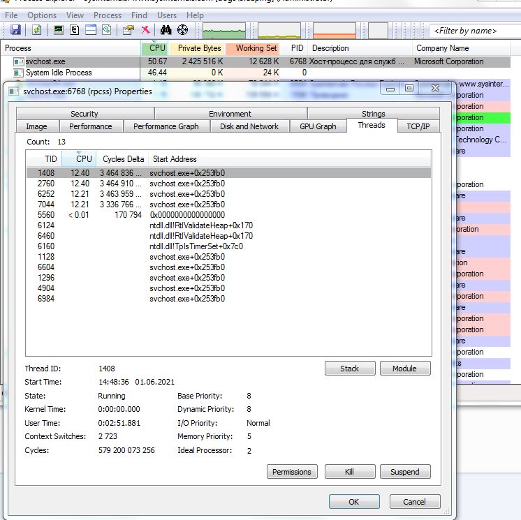

Задавая вопрос, предоставьте следующую информацию

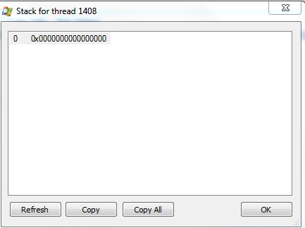

Запустите Process Explorer -> на процессе правой кнопкой мыши -> Properties -> вкладка Threads -> сортировка по столбцу CPU -> выложите скриншот.
Выделите поток, грузящий процессор -> нажмите кнопку Stack -> выложите скриншот.
На вкладке Services список служб -> выложите скриншот.

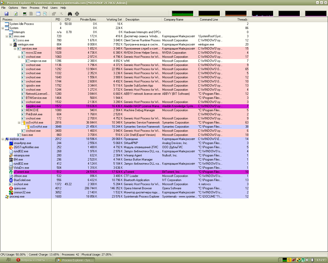

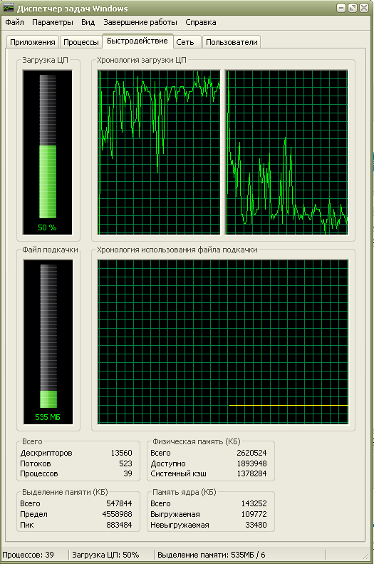

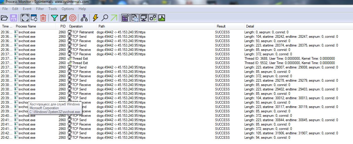

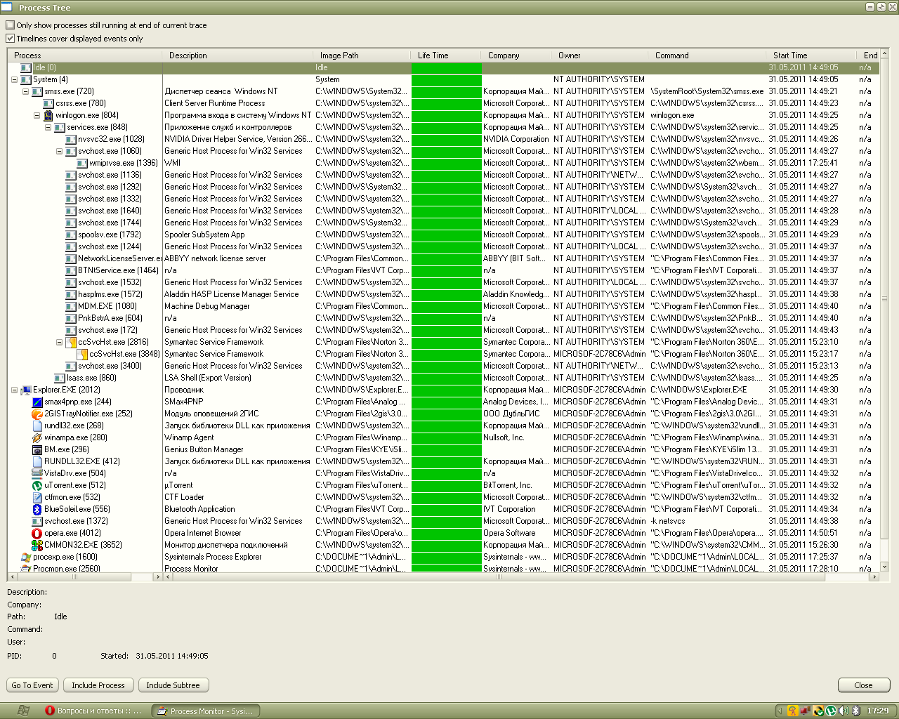

Добрый день еще раз.
Что можно сказать про эту ситуацию, нужно ли идти в тему защиты от вирусов?
Процесс грузит именно 50 % (не умеет работать с мультиядерными ЦП?)
Прикрепил 3 рисунка.

Celsus,
Лично мне при таком раскладе в ProcessExplorer не нравиться :
- запуск svchost на втором скрине в месте между Blue.... и Opera тут его не должно быть, ну никак из под Explorer.
Нажмите на нем мышкой, и на закладку Threads и Services.

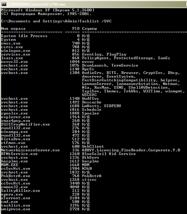

Valeant, Тоже его заметил, но не знал, как анализировать (с process explorer я пока не "на ты" . К тому же на скрине, который прилепил сейчас, внизу какой-то svchost 1832 H/Д. Сначала его не заметил, а новый PID не узнал, оставалось гадать.
Хотя не удалось выявить источник проблемы через PID Process Explorer и tasklist /svc (так как проблема была не у меня, а на удаленном компе), все же 1 из советов использовался - после проверки системы Malwarebytes Anti-malware человек нашел вирус igfxtray.exe. После перезагрузки проблема у него, вроде, исчезла. Кстати, пока искал инфу, читал, что под igfxtray.exe могут маскироваться разные вирусы и что igfxtray.exe может быть невидим проводником
Помог пост с 1 сайта:
Как ни странно, все гениальное оказалось просто: скан Мбамом обнаружил кучу зараженного мусора в System Volume Information, но главное он увидел тот самый злополучный файл igfxtray.exe, который нагло лежал в автозагрузке. Ранее этот файл никакими программами увидеть не удавалось. Поиск, Эксплорер, АВЗ, Каспер ремув, Авторанс, ПроцессЭксплорер, СПпроцесс - этот файл не видят. Там же в Мбам приказал перед перегрузом файл igfxtray.exe и весь мусор из System Volume Information удалить. О чудо, нагрузка на ЦП исчезла, 8-й процесс svchost исчез (осталось 7 легальных svchost, рожденных процессом services). Проблему можно считать решенной? Или еще разочек контрольно прокатить Мбамом?
Мбам = Malwarebytes Anti-malware

Celsus, а кто вашу графику произвёл на свет? У меня этот файл тоже имеется, но его происхождение вполне легальное.
Да, к программерам интела у меня накопилась масса вопросов (черный экран во время загрузки, BSOD 116 и т.д.), но в моём случае это не вирус.

Celsus, согласен с Valeant, явно левый svchost .
