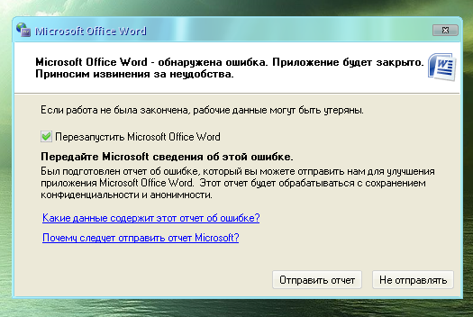

Профиль | Отправить PM | Цитировать Неожиданно появилась такая же проблема. Сначала на компьютере родителей. Готовилась к экзамену, редактировала файлы word. Открываю документ, секунды через 3-5 он выдает ошибку и самостоятельно закрывается. Пробовала очень долго, потом психанула и ушла. Кстати, проверила их компьютер - вирусов написано что нет. Стоит Word 2007 и винда XP.
Дома на ноуте стало продолжала работу без проблем, но так же резко появились точно такие же симптомы как на родительском компе. Word так же 2007, винда Vista, антивирусник nod 32 так же показал что вирусов нету. Подскажите, пожалуйста, что делать. Совершенно невозможно работать с документами. При чем закрываются не все так документы, а только некоторые. на ноуте когда выдает ошибку пишет: Сигнатура проблемы: Имя события проблемы: APPCRASH Имя приложения: WINWORD.EXE Версия приложения: 12.0.4518.1014 Штамп времени приложения: 45428028 Имя модуля с ошибкой: ntdll.dll Версия модуля с ошибкой: 6.0.6000.16386 Штамп времени модуля с ошибкой: 4549bdc9 Код исключения: c0000005 Смещение исключения: 00022a7f Версия ОС: 6.0.6000.2.0.0.768.2 Код языка: 1049 Дополнительные сведения 1: c453 Дополнительные сведения 2: abcc8f7853b48d9807d6d51eb1fa5df9 Дополнительные сведения 3: c453 Дополнительные сведения 4: abcc8f7853b48d9807d6d51eb1fa5df9 может чем поможет... |
