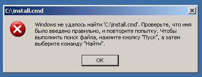

Новый участник Сообщения: 9
Профиль | Отправить PM | Цитировать Когда я интегрирую UpdatePack-XPSP3-Rus версия 10.2.13 (с стандартними аддонами что в нем есть) в чистый дистрибутив то интеграция проходит без проблем и ошибок, НО когда начинаеш устанавливать дистрибутив то в самом конце уже при входе в систему появляется такая ошибка
Она не на что не влияет насколько я заметил просто сам факт её наличия мне ненравится.Как её устранить? |

На драйверы Intel AHCI версии 9 были нарекания, с 8 версией есть проблемы? harlequin Цитата harleysoft:
DIGITAL_ Файла Install.cmd нет ни в одном стандартном аддоне UpdatePack. |
Профиль | Отправить PM | Цитировать jameszero
Да всё верно просто у меня ссылка на него била в файле ответов я вспомнил. |
