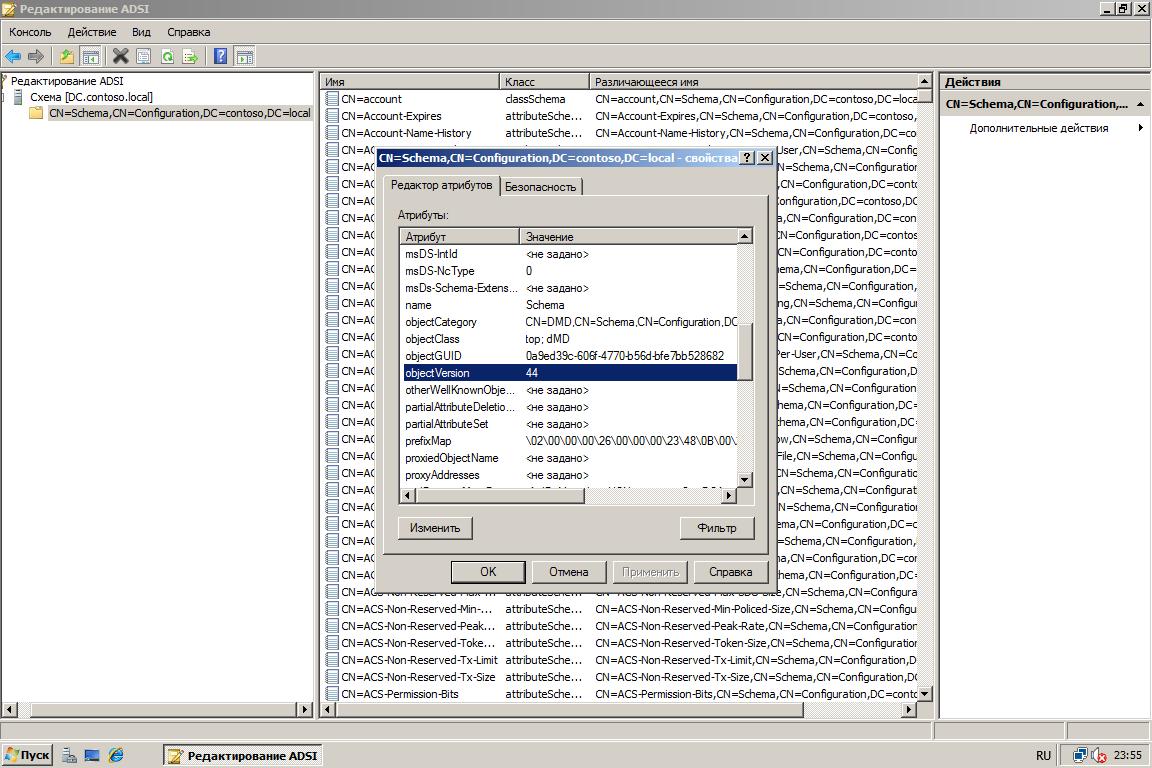

Добрый день коллеги!
Возникла следующая проблема на ровном месте. Решил развернуть SCCM сервер на виртуальных машинах. Поднял домен контроллер и настроил маленькую сеть. (серверная операционка Windows server 2008 SP2 (рус версия) SQL Server 2005 SE SP2 SCCM 2007R2) При установке SCCM выдал что нужно расширить схему, я зашел под учетной записью доменного администратора и с командной строки запустил файл ExtADSch.exe расположенного на установочном диске SCCM) Команда отработала и в корне диска C Появился лог, который уведомил меня что все прошло отлично и схема расширена: <01-22-2010 00:14:53> Modifying Active Directory Schema - with SMS extensions. <01-22-2010 00:14:54> DS Root:CN=Schema,CN=Configuration,DC=contoso,DC=com <01-22-2010 00:14:55> Defined attribute cn=MS-SMS-Site-Code. <01-22-2010 00:14:55> Defined attribute cn=mS-SMS-Assignment-Site-Code. <01-22-2010 00:14:55> Defined attribute cn=MS-SMS-Site-Boundaries. <01-22-2010 00:14:55> Defined attribute cn=MS-SMS-Roaming-Boundaries. <01-22-2010 00:14:55> Defined attribute cn=MS-SMS-Default-MP. <01-22-2010 00:14:55> Defined attribute cn=mS-SMS-Device-Management-Point. <01-22-2010 00:14:55> Defined attribute cn=MS-SMS-MP-Name. <01-22-2010 00:14:55> Defined attribute cn=MS-SMS-MP-Address. <01-22-2010 00:14:55> Defined attribute cn=mS-SMS-Health-State. <01-22-2010 00:14:55> Defined attribute cn=mS-SMS-Source-Forest. <01-22-2010 00:14:55> Defined attribute cn=MS-SMS-Ranged-IP-Low. <01-22-2010 00:14:55> Defined attribute cn=MS-SMS-Ranged-IP-High. <01-22-2010 00:14:55> Defined attribute cn=mS-SMS-Version. <01-22-2010 00:14:55> Defined attribute cn=mS-SMS-Capabilities. <01-22-2010 00:14:57> Defined class cn=MS-SMS-Management-Point. <01-22-2010 00:14:57> Defined class cn=MS-SMS-Server-Locator-Point. <01-22-2010 00:14:57> Defined class cn=MS-SMS-Site. <01-22-2010 00:14:57> Defined class cn=MS-SMS-Roaming-Boundary-Range. <01-22-2010 00:14:57> Successfully extended the Active Directory schema. <01-22-2010 00:14:57> Please refer to the SMS documentation for instructions on the manual <01-22-2010 00:14:57> configuration of access rights in active directory which may still <01-22-2010 00:14:57> need to be performed. (Although the AD schema has now be extended, <01-22-2010 00:14:57> AD must be configured to allow each SMS Site security rights to <01-22-2010 00:14:57> publish in each of their domains.) <01-22-2010 00:17:06> Modifying Active Directory Schema - with SMS extensions. <01-22-2010 00:17:06> DS Root:CN=Schema,CN=Configuration,DC=contoso,DC=com <01-22-2010 00:17:06> Attribute cn=MS-SMS-Site-Code already exists. <01-22-2010 00:17:06> Attribute cn=mS-SMS-Assignment-Site-Code already exists. <01-22-2010 00:17:06> Attribute cn=MS-SMS-Site-Boundaries already exists. <01-22-2010 00:17:06> Attribute cn=MS-SMS-Roaming-Boundaries already exists. <01-22-2010 00:17:06> Attribute cn=MS-SMS-Default-MP already exists. <01-22-2010 00:17:06> Attribute cn=mS-SMS-Device-Management-Point already exists. <01-22-2010 00:17:06> Attribute cn=MS-SMS-MP-Name already exists. <01-22-2010 00:17:06> Attribute cn=MS-SMS-MP-Address already exists. <01-22-2010 00:17:06> Attribute cn=mS-SMS-Health-State already exists. <01-22-2010 00:17:06> Attribute cn=mS-SMS-Source-Forest already exists. <01-22-2010 00:17:06> Attribute cn=MS-SMS-Ranged-IP-Low already exists. <01-22-2010 00:17:06> Attribute cn=MS-SMS-Ranged-IP-High already exists. <01-22-2010 00:17:06> Attribute cn=mS-SMS-Version already exists. <01-22-2010 00:17:06> Attribute cn=mS-SMS-Capabilities already exists. <01-22-2010 00:17:06> Class cn=MS-SMS-Management-Point already exists. <01-22-2010 00:17:06> Located LDAP://cn=MS-SMS-Management-Point,CN=Schema,CN=Configuration,DC=contoso,DC=com <01-22-2010 00:17:06> Successfully updated class LDAP://cn=MS-SMS-Management-Point,CN=Schema,CN=Configuration,DC=contoso,DC=com. <01-22-2010 00:17:06> Class cn=MS-SMS-Server-Locator-Point already exists. <01-22-2010 00:17:06> Located LDAP://cn=MS-SMS-Server-Locator-Point,CN=Schema,CN=Configuration,DC=contoso,DC=com <01-22-2010 00:17:07> Successfully updated class CN=Schema,CN=Configuration,DC=contoso,DC=com. <01-22-2010 00:17:07> Class cn=MS-SMS-Site already exists. <01-22-2010 00:17:07> Located LDAP://cn=MS-SMS-Site,CN=Schema,CN=Configuration,DC=contoso,DC=com <01-22-2010 00:17:07> Successfully updated class LDAP://cn=MS-SMS-Site,CN=Schema,CN=Configuration,DC=contoso,DC=com. <01-22-2010 00:17:07> Class cn=MS-SMS-Roaming-Boundary-Range already exists. <01-22-2010 00:17:07> Located LDAP://cn=MS-SMS-Roaming-Boundary-Range,CN=Schema,CN=Configuration,DC=contoso,DC=com <01-22-2010 00:17:07> Successfully updated class LDAP://cn=MS-SMS-Roaming-Boundary-Range,CN=Schema,CN=Configuration,DC=contoso,DC=com. <01-22-2010 00:17:07> Successfully extended the Active Directory schema. <01-22-2010 00:17:07> Please refer to the SMS documentation for instructions on the manual <01-22-2010 00:17:07> configuration of access rights in active directory which may still <01-22-2010 00:17:07> need to be performed. (Although the AD schema has now be extended, <01-22-2010 00:17:07> AD must be configured to allow each SMS Site security rights to <01-22-2010 00:17:07> publish in each of their domains.) Захожу в оснастку AD Users and Computers, ставлю галку на "дополнительные компоненты" в меню "вид" Захожу в папку System и не вижу никакого System management Что только не перепробовал не появляется и все тут, уже и контроллер перебил и все заново поднял та же ситуация, подскажите пожалуйста в чем проблема? Где копать? |

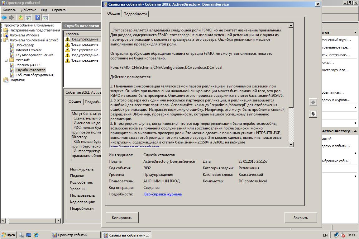

Профиль | Отправить PM | Цитировать Может из-за проблем репликации и ругается на то что схема не расширена. На втором КД контейнер System management появился?

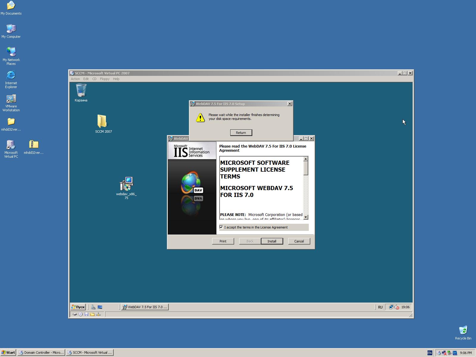

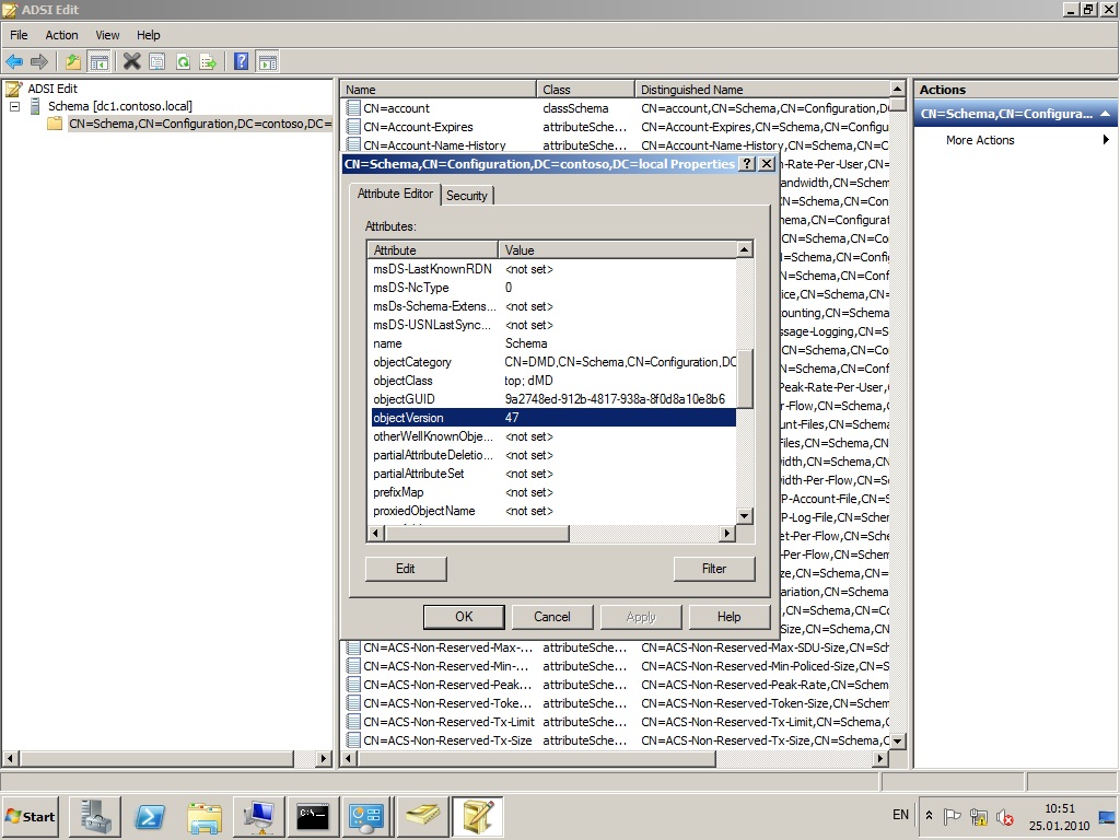

Зашел под доменой админской учеткой на SCCM запустил prereq prep и он вроде больше на схему не ругается, по моему получилось, но теперь возникла другая проблема. При установке приложения WebDAV 7.5 for IIS 7.0 выходит предупреждение что инсталлер определяет место на жестком диске, хотя места навалом, кто-нибудь сталкивался? Пытался переустановить MSI инсталлер но походу в Windows Server 2008 SP2 самая последняя версия стоит. |
Отправлено: 07:08, 27-01-2010 | #32 |
Пользователь Сообщения: 66
Профиль | Отправить PM | Цитировать Вот что prerequisite check выдает, я так понимаю со схемой проблема решена:

Профиль | Отправить PM | Цитировать В общем нашел решение и этой проблеме, что только не перепробовал, читал разные блоги, а нужно было всего навсего переименовать файл и переместить его в корень диска C
![]() Не знаю где тут логика, однако это сработало. |
