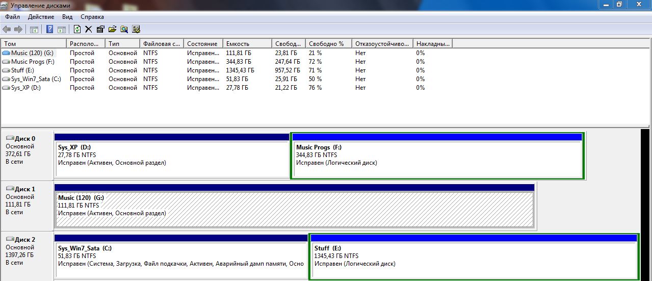

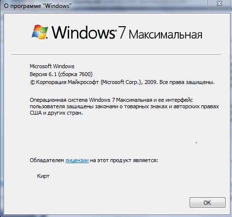

Сообщение Цитата Kiert:
Сообщите издание, языковую версию и разрядность установленной ОС. Сделайте скриншот пуск - выполнить - winver и diskmgmt.msc Используете ли вы для восстановления именно тот диск, с которого устанавливали ОС? Работают ли другие средства среды восстановления (командная строка)? Возникает ли у вас подобная проблема при загрузке в RE с жесткого диска? P.S. Заодно запустите утилиту multiboot (ссылка постом выше) и приведите информацию с вкладки Дополнительно. |

Windows 7 Ultimate X64 ru Скриншоты прикрепил. Насчёт диска. Да - RE загружается именно с того же диска что и первоначальная установка. RE с жёсткого диска не загружал ....и не знаю как это делать. Как вызвать среду восстановления "командная строка" с диска - при отсутствии выбора что восстанавливать - не понял. Если вы про F8 при старте с жесткого - то - да - работает. multi boot не нашёл. Если интересуют параметры загрузки bcd (на сколько я понял) - то вот из easybcd: There are a total of 2 entries listed in the Vista Bootloader. Bootloader Timeout: 5 seconds. Default OS: Windows 7 Entry #1 Name: Windows 7 BCD ID: {current} Drive: C:\ Bootloader Path: \Windows\system32\winload.exe Windows Directory: \Windows Entry #2 Name: Windows XP BCD ID: {293b6624-016a-11df-953f-f20879de3ac5} Drive: D:\ Bootloader Path: \NTLDR |

Профиль | Сайт | Отправить PM | Цитировать Kiert, причиной подобного поведения может быть активность остальных разделов ваших HDD, не принимающих участие в вашей текущей конфигурации загрузки, и остатками на них прежних версий загрузочных файлов.

Профиль | Сайт | Отправить PM | Цитировать Если мультизагрузка осуществляется с помощью меню Win 7, и создавалось оно штатными средствами ОС (без EasyBCD), то активность других разделов на других HDD даже вредна. Поэтому, вполне возможно, что у вас возникают проблемы со средой восстановления. Но это не главное. Видимо, у вас разные MBR на разных HDD. Попробуйте выполнить в командной строке среды восстановления (при загрузке с установочного DVD)
