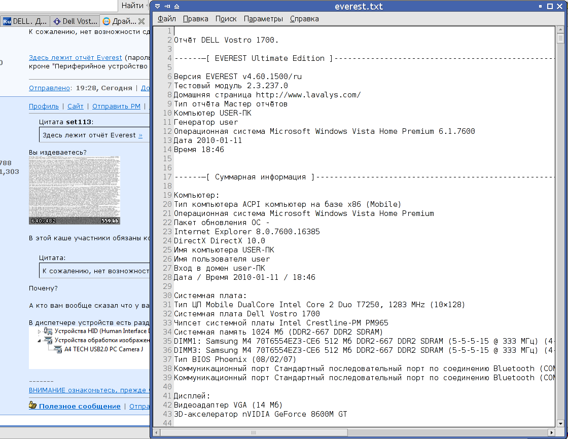

Здесь лежит отчёт Everest (пароль: 1700) (просьба не качать - проблемы с форматированием, ссылка на исправленный файл см. ниже), в нём собраны все устройства и базовая информация по ноутбуку. Сразу скажу, ничего интересного, кроме "Периферийное устройство Bluetooth" я там не нашёл.

Цитата set113:
Здесь лежит отчёт Everest »
Вы издеваетесь?
В этой каше участники обязаны копаться?
К сожалению, нет возможности сделать скриншот сейчас.
Почему?
А кто вам вообще сказал что у вас есть веб-камера? В базовой модели её нет.

Вы издеваетесь?
В этой каше участники обязаны копаться? »
Прошу прощения, но в моём текстовом редакторе всё отображается нормально.

Вот, обновил файл, теперь он нормально открывается и в вендовом блокноте. Ещё раз прошу прощения.
