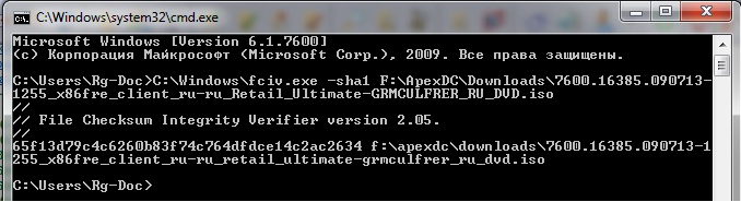

Rg-Doc, Как проверить контрольную сумму дистрибутива Windows 7
Отправлено: 18:11, 08-01-2010 | #2

Цитата Morpheus:
Rg-Doc, Как проверить контрольную сумму дистрибутива Windows 7 »
Извините, конечно, но при чем тут контрольная сумма? У меня стоит на ноутбуке без проблем... Да и тут проблем особых нет, кроме DVD-RW.

Цитата Rg-Doc:
при чем тут контрольная сумма? »
Объясняю: уже было подобное, виновной оказалась сборка от васи&пети.
Выложите скрин проверки контрольной суммы.
Отправлено: 19:08, 08-01-2010 | #4
Сообщения: 17
Тип файла: jpg Screen.jpg
(57.8 Kb, 27 просмотров)
Я делал контрольные суммы с помощью утилиты Тотал Коммандера. Но если надо по Вашему способу, то...

Rg-Doc, ок.
