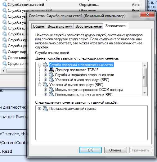

Тип файла: jpg Без имени-1.jpg
(78.5 Kb, 52 просмотров)
Я пытался запустить восстановление системы, но у меня не было точек восстановления...
По статье дал необходимые разрешения. Уже и на сам длл файл давал, и в реестре всем дал... Уже не знаю какие ещё разрешения ему нужны...

Цитата Petya V4sechkin:
не удалось запустить дочернюю службу »

Отправлено: 16:43, 18-01-2010 | #3
Благодарности: 15546
Цитата Blakfast:
Служба "Служба сведений о подключенных сетях" завершена из-за внутренней ошибки %%-1073741288
Здесь еще вариант (а также ссылка на статью KB313222).
