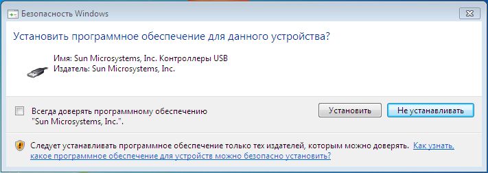

Как избавиться от такого вот окна при "тихой" установке (естественно, с правами админа, проверка цифровой подписи драйверов отключена, вырубил даже firewall).
Уж больно оно портит всю цепочку "тихой" установки ![]() P.S. Писал сюда, так как думаю, что дело не в приложении (в данном случае VirtualBox 3), а в параметрах самой ОС. Может где-то в реестре можно поправить (возможно и в самом install.wim) P.P.S. Если где-то вопрос уже поднимался прошу сильно не бить, а то всё уже перерыл и без толку и гугл не помогает ... |

Профиль | Отправить PM | Цитировать За утиль, конечно, спасибо, но Win 7 видимо так не проведёшь - её политика безопасности совершенна
![]() P. S. UAC не причём. Вот в чём вопрос - копать или забить ![]() P. p. s. VBOx можно тихо поставить с командной строки (ADDLOCAL=VBoхApplication, но потом установщик отказывается добавлять драйвера, а предлагает только удалить или восстановить, так что вариант - лишь бы установить не прокатит - потом нельзя скорректировать ), то есть от ЭТОГО ЗЛОГО окошечКа надо избавляться или совсем не устанавливать приложение ... |

Профиль | Отправить PM | Цитировать Поддерживаю тему сам давно хотел избавиться от этого окна, как в win 8 так и win 7,уж больно оно портит тихую установку приложений,кто знает и не жалко поделиться буду благодарен.

crimes, здесь решение. » Да не это не решение,это лиж бы поставить определённую прогу,а мне нужно постоянное решение в самой windows,нужно типа такого как : ;Отключение: Служба Защитника Windows [HKEY_LOCAL_MACHINE\SYSTEM\CurrentControlSet\services\WinDefend] "Start"=dword:00000004 И защитник больше не побеспокоит,так и с этим окошком нужно сделать,чтоб его больше не было для ВСЕХ программ,может что-то удалить,повредить из файлов ну и т. д? |

Профиль | Отправить PM | Цитировать написал программку для автоматического нажатия кнопок "установить", "всё равно установить" (забыл уж как там точно они называются) при установке неподписанных драйверов
прога не идеальна, может "случайно" нажимать кнопки например в блокноте или диспетчере задач. старался сделать чтобы не зависела от надписей на кнопках (то есть не зависела от языка системы). не получилось пока на 100% норм. но свою задачу по нажатию нужных кнопок выполняет прекрасно |
