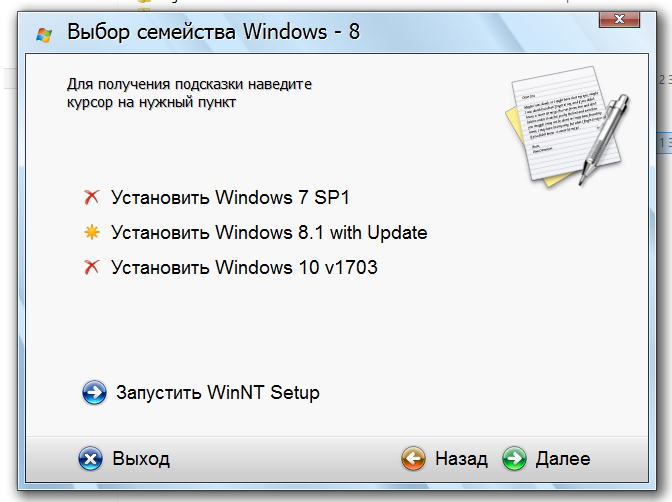

Как вы знаете, для автоматизации установки применяется файл ответов (сценария), который можно разместить как на флешке, так и на самом установочном диске.
При размещении на флешке недостаток в том, что собственно нужна сама флешка. Приемущества - легко сменить сценарий на ней, флешку можно вообще убрать и получить доступ к обновлению уже установленной OS так и к восстановлению системы, что недоступно при наличии файла ответов. При размещении файла ответов на самом установочном диске более ничего не требуется, но обновление и восстановление системы более недоступно. Кроме того, это не работает с USB HDD. В обоих случаях нет возможности выбора между несколькими файлами сценариев автоустановки. Поэтому мне и захотелось сделать диск с возможностью выбора нескольких вариантов установки как в стандартном так и полностью автоматическом режимах, как это было на мультизагрузочных дисках с XP. При более плотном знакомстве с предметом выяснилось, что все намного проще, чем в XP. По двум причинам. 1. Установка стартует не из текстового режима как в XP, а из полноценной, хоть и подрезанной 32 бит OS - Windows PE. 2. У setup есть параметр /unattend:<имя файла ответов> с помощью которого можно задать нужный файл ответов. Setup запускается winpeshl.exe, который вызывается при загрузки WinPE и запускает setup в корне системного диска (для PE - всегда X: ) Идея в следующем - перехватить запуск setup и запустить некую утилиту для выбора, которая потом запустит setup со сценарием автоустановки или без него в зависимости от выбора. Кроме того, добавить запуск Total Commander для сохранения - просмотра файлов пользователя. Утилита была создана на основе моего конструктора авторанов, с некоторыми доработками. Основное отличие новой версии - это возможность совмещений любого количества дистрибутивов на одном диске. Программа по тег-файлу ищет диск с дистрибутивом и больше не нужны пляски с переименованием файлов setup! Боле подробное описание в файле readme.txt в архиве. После скачивания файла из вложения необходимо откорректировать файлы ответов из примера на свой вкус - файлы вполне рабочие, но Вам, возможно они не подойдут. Так же, необходимо добавить настроенную сборку Total Commander в Program Files\Total Commander\ распакованного архива. Разрядность Total Commander должна соответствовать разрядности папки.Выбираем папку исходя из разрядности boot.wim. Для интеграции в boot.wim необходимо его смонтировать: dism /Mount-Wim /WimFile:D:\win7work\Win7Distr\sources\boot.wim /index:2 /MountDir:D:\win7work\mount И, наконец сохранить изменения в boot.wim Потом создаем iso образ и записываем его на диск привычным вам путем. Новое в текущем билде. 1. Исправлено - не разпознование a-канала в некоторых картинках. 2. Исправлено - артефакты в 64 bit Windows/WinPe при отрисовке некоторых картинок. 3. Исправлены артефакты при использовании прозрачного фона. 4. Добавлен параметр /ini:имя файла для задания альтернативного имени файла конфигурации. Новое в версии 3.0 1. Определение буквы дистрибутива по те-файлу. 2. Создание файлов тегов и системных переменных (как и удаление) из Action 3. Добавлено назначение пользовательских переменных окружения. 4. Добавлено использование системных переменных в заголовках кнопок и меток, обновляемых каждый раз при отображении страницы. 5. Исправил ошибку, приводящую иногда к падению при завершении программы. 6. Добавлено определение типа загрузки BIOS/UEFI 7. Добавлена поддержка радиокнопок и чекбоксов. 8. Добавлена возможность замены переменных в текстовых файлах (файлах ответов) 9. Возможность динамически разрешать-запрешать доступ к элементам управления. PS Программа находится в развитии. Полностью совместима со старыми скриптами авторанов. Жду отзывов и пожеланий. Важные пояснения: 1. Проблема с 64 бит системами решена. Выбирайте версию программы соответственно битности boot.wim. В архиве оба варианта программы. 2. MSDARTS 6.5/7 нужно интегрировать соответственно битности boot.wim. |

1. Исправлено проявление артефактов при смене разрешения при прозрачном фоне. 2. Исправлено и дополнено описание для интеграции MSDARTS 3. Исправлены скрипты для X64 Цитата dorosa:

Профиль | Отправить PM | Цитировать Boa Soft, подскажите пожалуйста, почему при BackGroundTrasparent=1 сама рамка диалогового окна белого цвета? Ведь при установке виндовс она прозрачная. Или на этом этапе прозрачность ещё не поддерживается?

Профиль | Отправить PM | Цитировать Я что-то не сильно понял, что значит "Windows PE 3.0 не поддерживает другие разрешение!" ?
