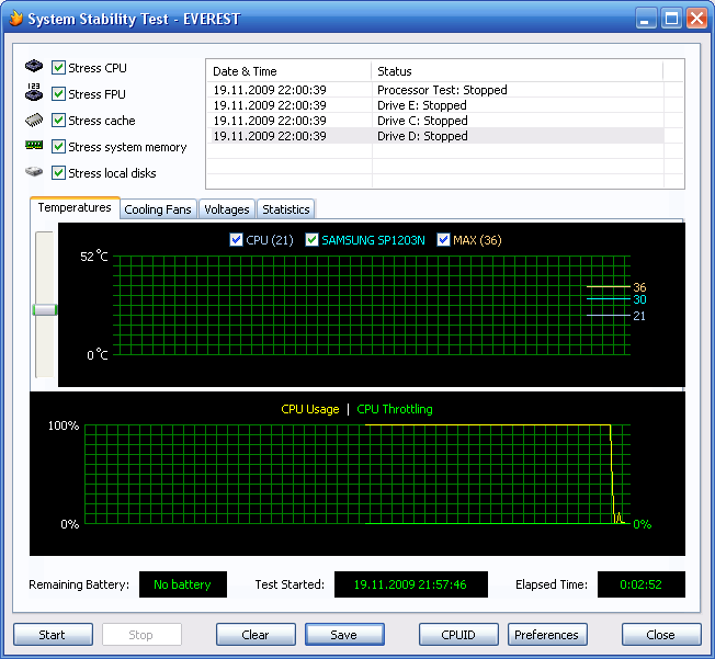

kotenokkitty, в Everest запустите Тест стабильности системы, достаточно 3-5 минут теста и вложите в свое сообщение с прикреплением файла скрин вкладки Statistics. Да еще биос при замене ЦП сбрасывали на дефолт? |

Профиль | Отправить PM | Цитировать Спасибо за ответы, насчет теста стабильности - обязательно сделаю, может что то прояснится. Попробую еще раз сбросить настройки биоса на стандартные. Если проблема повторится - результаты выложу.

Профиль | Отправить PM | Цитировать Система стабильна... Вчера попробовала поиграть - сразу завис мой компьютер... А потом и целую ночь и с утра работал нормально.

Профиль | Отправить PM | Цитировать kotenokkitty, во вложенном файле скрин вкладки Температура, а просили Statistics, и еще что в журнале событий? Какие сообщения, совпадающие по времени с зависаниями, и есть ли они? Встроенную звуковую надо бы перед установкой внешней в биосе отключить. Да и с железом чего-то, может и с самой МП, вы бы отключили всю дополнительную переферию и попробовали без нее.
