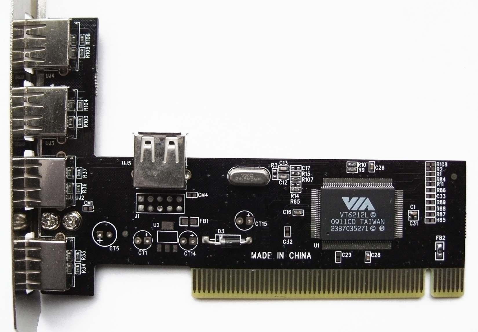

Тип файла: jpg _VIA6212_.jpg
(147.8 Kb, 44 просмотров)
К карте прилагается диск с драйверами для Win98-WinXP SP1. У меня стоит SP3, в который уже вошли VIA-драйверы для контроллеров этих серий. Они автоматически находятся и ставятся и в SP3, и в Семёрке. Но я и принудительно ставил их с диска. Ничто не изменилось. Версии одинаковы. На сайте VIA и других сайтах ничего другого нет.
К сожалению, проверить карту на другом компьютере пока нет возможности, как появится - сделаю.
Осмотр "вооружённым глазом" не выявил явно монтажный брак и брак по пайке.
Подключил сегодня флешку на 512Мб - не опозналась. Флешки на 256Мб у меня нет.
Почитал я про этот чип (VT6212L). О конкретных требованиях к чипсетам и PCI у разработчика ничего не нашёл. Продавцы пишут, что поддерживает все типы USB-устройств и спец. PCI 2.2 (мою). Год разработки чипа - 2003. Почти ровестник моей мат.платы. Кстати, этим летом перепрошил BIOS последней версией...
Смущают меня два факта:
1. Отсутствуют крайнии четыре пары линий на карте. То есть, в наличии всего семь пар после ключа, вместо 11. Конечно, это так задумано китайцами. Может, их отсутствие объясняет мою проблему? Только китайцы могут так экономить...
2. Отсутствие электролитов при наличии монтажных мест под них. Опять экономия! (На фото это видно)
Прикрепил фото PCI-карты.
Полазил по сети. Тема моя, оказывается, поднимается уже много лет. Думаю, не зря я её открыл на этом форуме. Отзывы об этом чипе разные, большей частью не лестные. Впрочем, карта карте рознь. В плане схемных решений. Мой случай (P4 на s478+i845+FW82801+WinXP SP3 & VT6212L (4+1) USB2.0 NONAME) я не встретил. Так что возможны любые "сюрпризы"... Желание заполучить USB2.0 без глобального апгрейда - большое...

ShaddyR, проблема чётко обозначилась.
Принтер-то я забыл пересадить на 2.0. Моё заключение о его опознании системой на VIA-карте было ошибочным. Не опознаётся он на VIA! А принтер требует режим 2.0.
Резюме:
Любое USB-устройство, требующее от VIA-контроллера режим USB2.0, не получает отклика и не распознаётся системой. И не важно - накопитель это или нет. VIA "хочет" обеспечить режим 2.0, но не может (я не силён в электронике, резюмируя, пытаюсь лишь выразить своё понимание общей сути дела).
Предполагаю, что дело здесь не в драйверах. Думаю, что купил "полуфабрикат", и без паяльника здесь не обойтись.
ShaddyR, чешутся у меня руки впаять пару электролитиков: на место CT5 - 470мкФ, на CT15 - 47мкФ. Как думаешь, это безопасно? Даёшь добро? Конечно, под мою полную ответственность. Если сгорит карта - фиг с ней (140 р.), куплю новую брендовую. Лишь бы мат.плата не накрылась и подключаемое USB-устройство.

дело хозяйское. Я бы не стал экспериментировать, во-первых на своем комп.-е, а во-вторых - не имея на руках схемы устройства. Впрочем, не думаю, что озвученные изменения могут повредить мат. плате... разве что в процессе ты чего-нить закоротишь..

Согласен, риск есть. С самопайкой повременю. Схему этой карты, естественно, не достать. Более того, не смог найти даже ДатаШит на чип 6212.
Ну тогда перехожу на работу с мультиметром. Разберусь с питанием, прозвоню дорожки на предмет хоть какого-нибудь осмысления разводки, выясню между какими шинами пустые места под конде-ры. Производитель закрасил обе стороны платы чёрной краской, и разводка дорожек очень плохо видна. Приходиться "ловить зайчиков".
