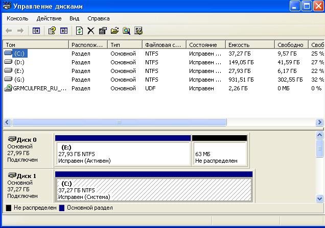

1 - Скрин жестких: С - ХР, Е - 7

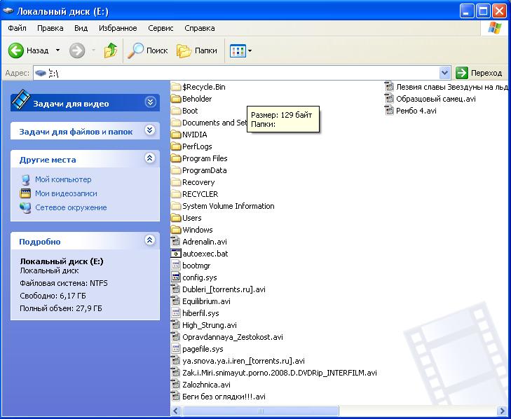

2 - ХР

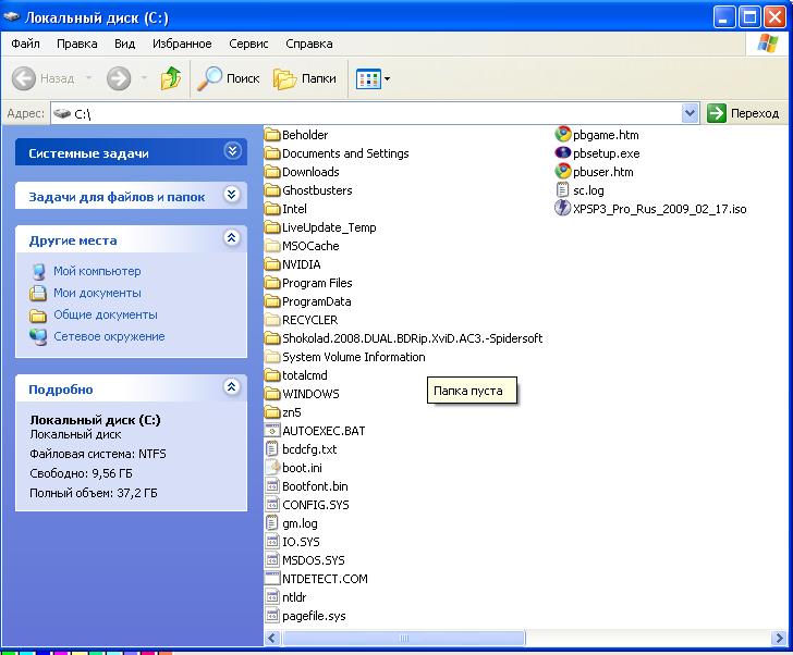

3 - 7
