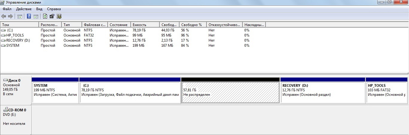

Сообщения: 5
Тип файла: jpg Безымянный.jpg
(124.3 Kb, 60 просмотров)
Ребят, такой вопрос. Купил ноут, на нем предустановлена win 7 x64. HDD 160гб, разбит на 2 раздела - диск С 135гб, на нем установленная винда, проги и т д, и диск D Recovery. Проблема вот в чем. Т.к основной диск С, вся инфа получается будет на нем, но у меня развилась паранойя, что может полететь винда, соответственно сотрется все, что было на этом разделе. Попробовал через администрирование создать новый локальный диск, отщипнул от диска С 60гб, но не получается преобразовать их в локальный диск. Пишет "В этой ОС или конфигурации сервера не поддерживаются динамические диски. Динамические диски не поддерживаются для кластеров." Как мне создать новый раздел? Или забить и оставить как есть? просто я боюсь, что в случае чего рекавери не поможет и моя информация сотрется =О вот скриншот с Администрирования.
Последний раз редактировалось Screeam, 27-02-2010 в 17:07.
Отправлено: 16:51, 27-02-2010 | #35
Модератор
Сообщения: 16855
Благодарности: 3248
При создании указывайте, что создаете дополнительный (логический) раздел.
Отправлено: 20:26, 27-02-2010 | #36
Сообщения: 12
Благодарности: 2
Цитата okshef:
При создании указывайте, что создаете дополнительный (логический) раздел. »
это где указать? он у меня такого не спрашивает даже..

Screeam, прошу прощения, при удалении ереси ваше сообщение приписано другому участнику. Пришлите отчет согласно методики Средство записи действий по воспроизведению неполадок - все действия по созданию раздела
