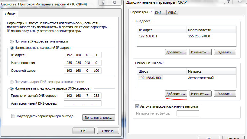

Подскажите пожалуйста. Как через cmd добавлять второстепенные шлюзы. В справке netsh я такого не нашел.
Вот скрин
Последний раз редактировалось asdasd, 28-09-2010 в 10:25.
Отправлено: 10:14, 28-09-2010 | #28
Сообщения: 53586
Благодарности: 15545
netsh int ip add address name="имя интерфейса" gateway=шлюз gwmetric=0
Отправлено: 10:40, 28-09-2010 | #29
Сообщения: 43
Работает. Спасибо.
