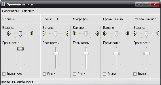

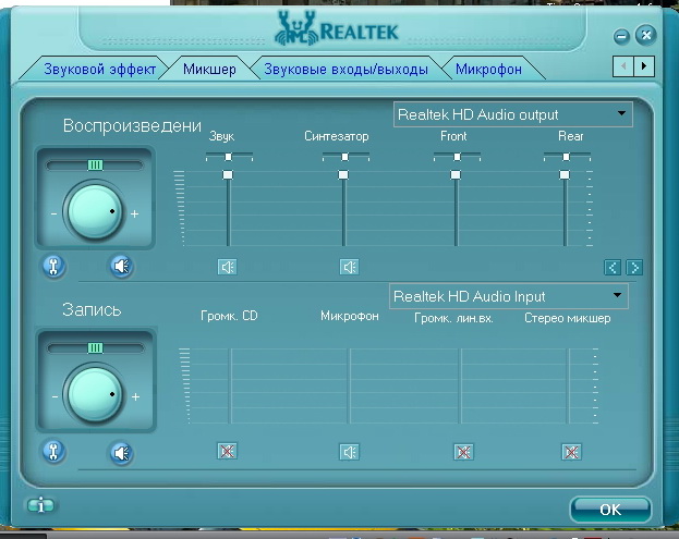

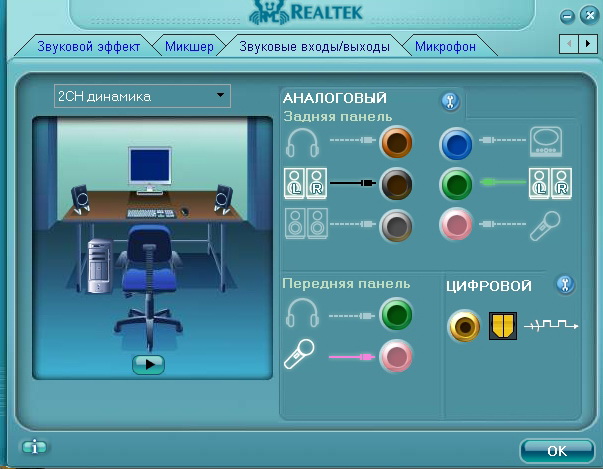

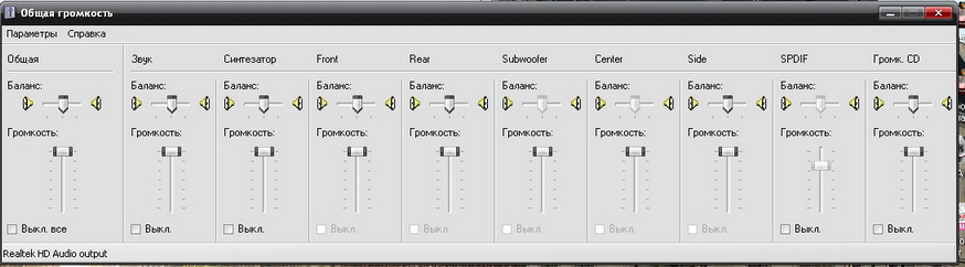

Такая проблема: подключил микрофон (обычненький genius на подставочке) но он тихо работает, то есть надо в него в упор говорить что бы была запись, но проблема немного не в этом.
Проверил его в teamspeake (создал комнату и включил запись), и получается что он голос записывает тихо, а вот локальные звуки(аська, музыка, разные звуки которые происходят в компе) громко. перелазил все настройки, ничего не могу поянть что не так, на другом компе раньше работал нормально. Пробывал подключать в переднию и в заднюю панель.
звуковука встроенная
в скриншотах есть некоторая возможно нужная информация

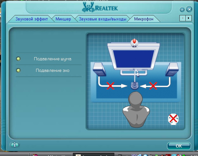

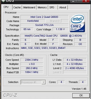

Vampir, какой программкой записываешь? И у тебя на одном скрине (4й скрин) где реалтек показан микрофон не активен вообще. Смотрю виста стоит.
В настройках профиля заполни конфигурацию компика пожалуйста.
МеЧтАтЬ СтАтЬ МоДеРоМ Не ВрЕдНо... ВрЕдНо Не МеЧтАтЬ ВоОбщЕ...

запысываю через что что угодно ( тот же самый teamspeak про который я уже говорил), звук есть даже через колонки если кричать в микрофон

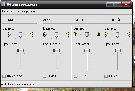

на 6 скрине видно что микрофон подключён (передняя панель)
профиль ща заполню
что смог указал...

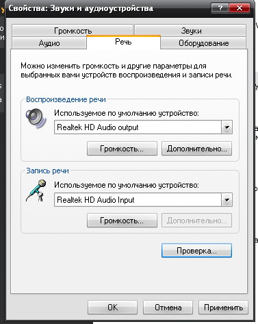

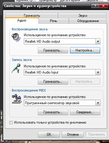

Vampir, Скриншоты вы сделали... но, что у вас проставлено во вкладке- Речь? Там где- "Воспроизведение речи" и "Запись речи", что-то я не увидел.... По сути вы привели вкладку- Аудио.

Сообщения: 10
Тип файла: jpg Untitled0-11-42-4.jpg
(54.4 Kb, 25 просмотров)
вот вкладка речь
при проверке всё работает относительно нормально, если не учитывать что надо говорить прямо в микрофон в упор и то что при издавадании в системе какого либо звука индикатор сигнала просто взлетает

проблему с посторонним звуком решил, отключив всё в панеле реалтека кроме микрофона, но регуилировать уровень громкости всё равно нельзя

Отрубить стерео микшер.
Отправлено: 19:01, 13-10-2009 | #8
Сообщения: 10
отлючен, и проблема осталась, точнее теперь посторонный звук идёт только тогда, когда начинаю говорить. тоесть если у меня во время разговора на компе играет музыка то собеседник её не слишит, но стоит мне сказать хоть слово, музыка появляется (одновремено с тем когда я говорю)
