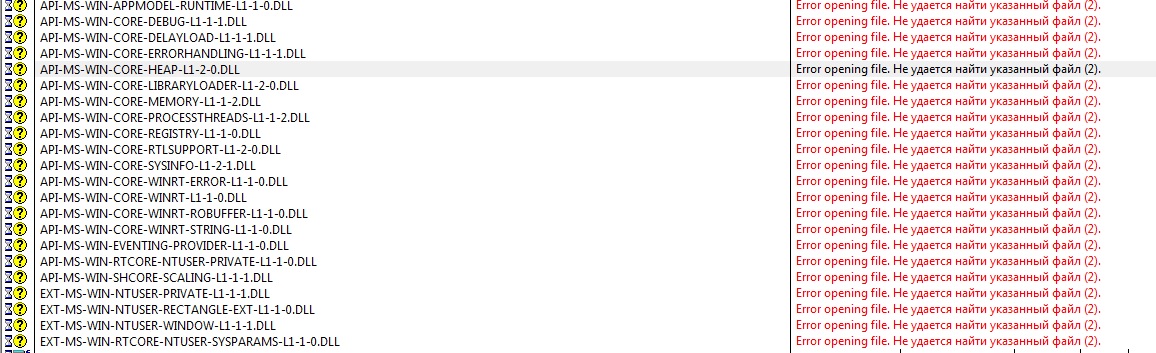

Приветствую! Установил GTA5 ( win 7 64) , при запуске выдает 0xc000007b , весь день танцевал с бубном , ничего не помогает , в проге depends был файл xinput1_3 x86 вместо х64 , поправил на х64. Также ругался на 15 файлов формата api-ms-win-appmodel-runtime-l1-1-0 (фото) их установил, но при запуске лаунчера осталось сообщение -Warning: At least one module has an unresolved import due to a missing export function in a delay-load dependent module.
При сканировании sfc/scannow написал что поврежденные файлы восстановить не удалось. Логи https://yadi.sk/d/uyzaC7MlUkJ2BQ помогите пожалуйста определить проблему?
Кто на что ругался?
Что именно установили?

Petya V4sechkin, собрал логи от DepLog , скрин depends и deplog еще пара скринов с dll которые поставил.
