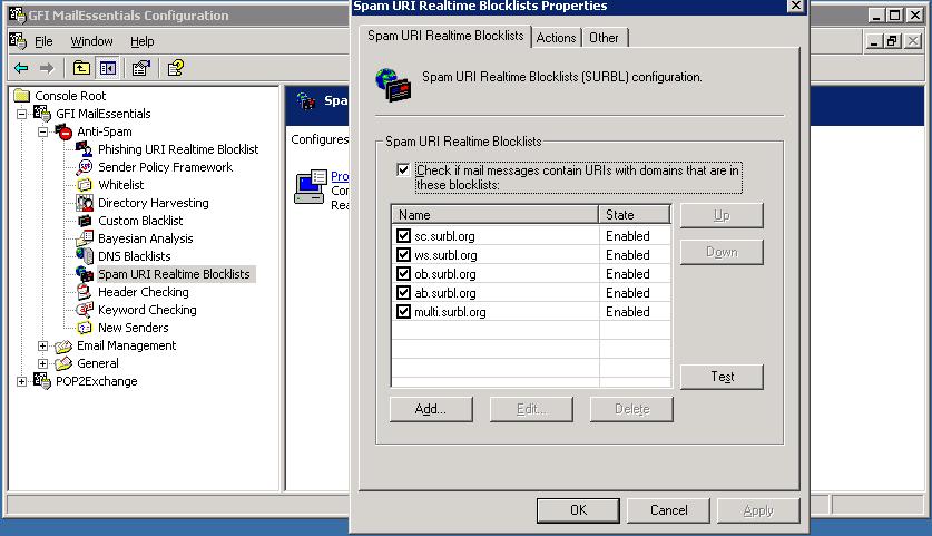

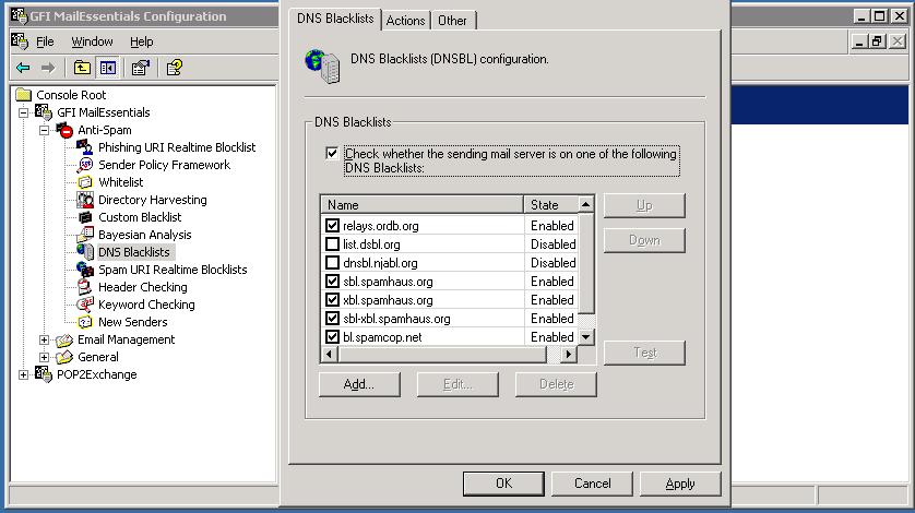

Профиль | Отправить PM | Цитировать Воть так!!! предлагаешь отключить сравнение с блек-листами?? не пойму какой из них UCEPROTECT-2 ???
вложил два скрина С блок-листами. (GFI dns blacklists.JPG и GFI Realtime Blocklists.JPG ) или лучше сделать как ты и говорил, добавить в белый-лист, и в приоритете модулей сканирования выставить белый список первым. (вложил GFI Priority.JPG) подскажи по скрину какой поднять из них. Кейборд ВАйтЛист ??? |

Нет, вносить адрес отправителя нужно в Email\Domain Whitelist, и его поднять наверх. Только избави господи вносить в него целиком публичные почтовые домены, типа mail.ru. Только отдельные адреса. А доменами можно вносить коммерческие, например microsoft.com, с него спама не будет гарантировано.Цитата nestman:

Профиль | Отправить PM | Цитировать "Ни в коем случае. Предлагаю убрать все листы, кроме bl.spamcop.org и sbl.spamhaus.org."
У мя нет "bl.spamcop.org" у меня "bl.spamcop.net" .... это твоя опечатка?? или мне добавить??? (я уже добавил) GFI --- не запускается служба GFI list server ошибка: "Could not start the GFI List Server service on Local Computer. Error 1075: The dependency service does not exist or has been marked for deletion" но при это он вродь работает отлично.. спама нет... тьфу-тьфу-тьфу!!! а вообше за что отвечает служба "GFI list server" ? жду проверки почты... должны ответить с того адреса! |

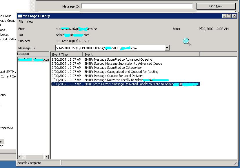

мне со вчерашнего дня не приходят письма с mail.ru, bk.ru, list.ru + и еще другие домены!!! опять ж некотрые. я поставил в GFI отправка всего спама на свой адрес и мне приходит норм письма как сппам, там были пользователи которые мне нужны, их перекрывали блек листы sbl.spamhaus.org Я отключил в GFI этот лист... после этого я вижу эти письма в GFI Monitor, все норм , принято , но до пользователей они так и не доходят! вторая проблема, это письма с mail.ru, bk.ru, list.ru, yandex они вообще нигда не проявляют себя в FGI monitor, если я отправляю письмо с mail.ru на свой рабочий ящик (письма приходят тока трем людям из моего домена, и если я отключаю фильтры GFI именно они получают спам.) оно приходит и я его вижу в GFI monitor если я ставлю в копию или просто отправляю письмо с mail.ru на другого пользователя с моего домена , то они не получают и я не вижу его в GFI monitor(как будто он не доходит до сервера). |
