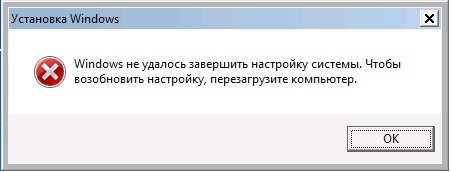

подскажите, а если использовать Win7 x86 то подобные способ по делению wim файла должен работать?? просто у меня после первой перезагрузки без файла ответа ошибка

подскажите, а если использовать Win7 x86 то подобные способ по делению wim файла должен работать?? просто у меня после первой перезагрузки без файла ответа ошибка »
мне тоже это интересно ответьте пожалуйста. Просто хочу создать сборку для себя с уже устоновлеными и настроеными, всеми нужными мне программами, с обновлениями, но при этом у меня файл install.wim выходит на 6,8 гб. И если возможно разбиение его на swm файлы, то как это сделать при использование лишь одной редакции а именно Windows7 Professional x86. Прошу прощения, если я не правильно выразился.
